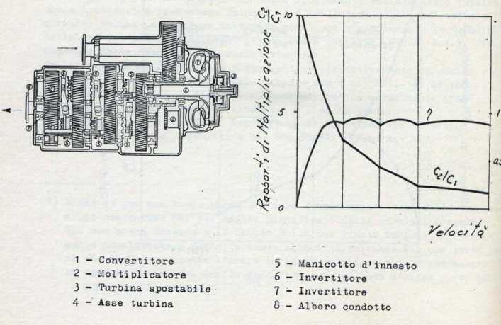

E.645.023, alcune informazioni a completamento di quanto citato da Marco Antonelli.
La trasmissione Mekydro é, come dice il nome, una trasmissione di tipo idromeccanico prodotta a suo tempo dalla societá tedesca Maybach per potenze fino a 2.200 CV.
Sommariamente consiste in un converitore idraulico in serie con un cambio meccanico con tanti rapporti quanti ne servono per tenere sempre la velocitá del convertitore idraulico nella zona di massimo rendimento.
Naturalmente a potenze cosí elevate si pongono notevoli problemi meccanici che il cambio Mekydro risolve con lo spostamento assiale della turbina che, a comando, puó presentare davanti al distributore sia la palettatura normale che quella invertita che frena la velocitá della turbina prima dell'innesto di un nuovo rapporto meccanico.
La figura, tratta dal testo "Costruzioni di materiale ferroviario" del Prof. Ing. Franco Di Majo (Levrotto & Bella, Torino) rappresenta un cambio Mekydro a quattro rapporti con inversore, come si usa normalmente quando dal cambio il moto viene trasmesso a piú di un ponte.
Spero di esserti stato utile.
Giovanni
mekydro.jpg [ 34.74 KiB | Osservato 9332 volte ]

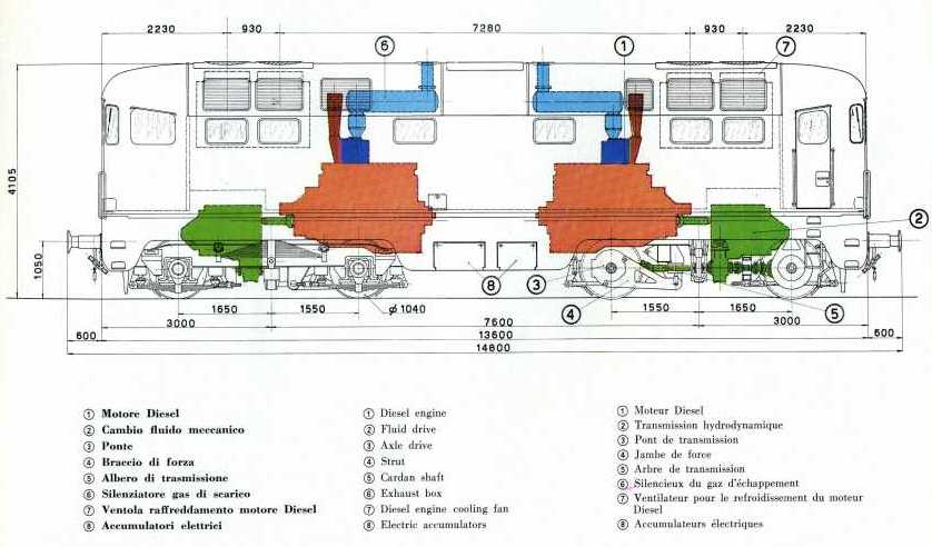

Quello che sono riuscito a trovare é un figurino della D.342.2001, prototipo Breda costruito nel 1962 con trasmissione idromeccanica Mekydro uguale a quella delle locomotive D.342 serie 4000 dell'Ansaldo.
Per cui ne deduco che il carrello dovrebbe essere lo stesso nelle due serie, con lo stesso perno asimmetrico rispetto ai carrelli.
Spero che il disegno schematico ti sia di aiuto, altrimenti ti consiglio di cercare in una biblioteca il numero di Novembre 1959 della rivista "Ingegneria Ferroviaria" dove vi é l'articolo "Le locomotive Diesel gruppi 341 e 342 delle Ferrovie dello Stato" degli Ingg. Camposano e Brandani.
img016.jpg [ 50.71 KiB | Osservato 9089 volte ]
