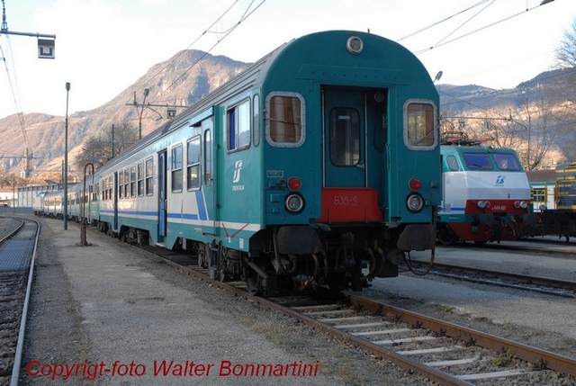

Dalle foto di archivio è uscitaquesta scattata al DL di Bolzano qualche anno fa'
Una pilota MD con il contrassegno posto sulla vettura DA contrassegnata con le freccie rosse
Non mi ricordo ( dato che ero alla cargo ) se il contrassegno specificava se la vettura poteva/puo' circolare sia su linee TD oltre alle linee TE

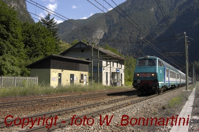

altra foto riprende una MD TE in corsa sulla linea del Brennero
Copyrigt-WPMDxmpr-forum2G-archiviowalterBonmartini foto WalterBonmartini.jpg
Copyrigt-WPMDxmpr-forum2G-archiviowalterBonmartini foto WalterBonmartini.jpg [ 115.83 KiB | Osservato 8778 volte ]
