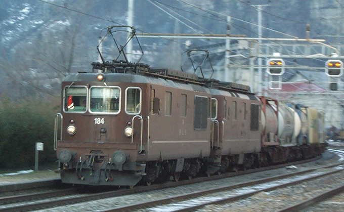

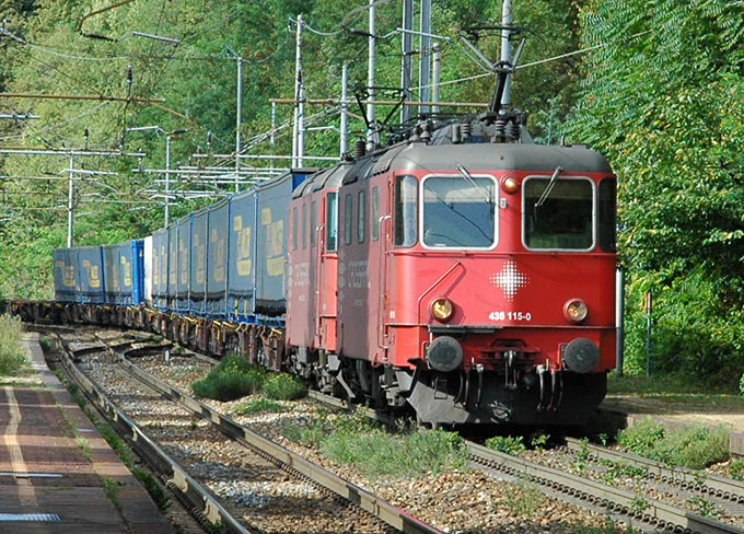

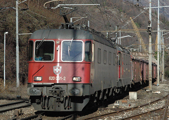

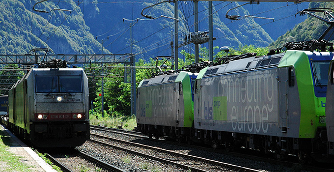

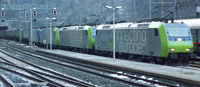

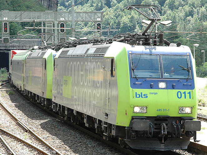

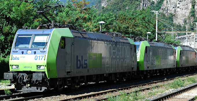

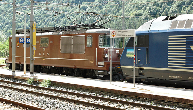

Sulla linea del Sempione, quante ne volete…
DSC_3082---.jpg [ 223.68 KiB | Osservato 8952 volte ]
DSC_3073--.jpg [ 186.89 KiB | Osservato 8952 volte ]
DSC_3051--.jpg [ 176.51 KiB | Osservato 8952 volte ]
DSC_2003--.jpg [ 180.13 KiB | Osservato 8952 volte ]
DSC_1998--.jpg [ 192.37 KiB | Osservato 8952 volte ]
DSC_1978--.jpg [ 202.93 KiB | Osservato 8952 volte ]
DSC_1110--.jpg [ 175.2 KiB | Osservato 8952 volte ]
100-0376--.jpg [ 182.43 KiB | Osservato 8952 volte ]
100-0365--.jpg [ 199.26 KiB | Osservato 8952 volte ]
