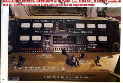

Ho capito quello che Lei intende..... Buonasera.Provi in internet,FS MANUALE PER IL PERSONALE DI CONDOTTA LOCOMOTIVE E.656,forse trova quello che cerca,se proprio puo' intressarLe ho qualcosa sulle E.656 e altre loco,io ne ho uno,di li puo' prendere spunto per fare un bel corso su queste ottime locomotive
PS.questo manuale in foto riguarda le avarie che una E.656 che poteva avere e con eventuale intervento del macchinista per gli interventi ( scusate la ripetizione ) tecnici all'avaria per poter ripristinare la locomotiva per poi continuare il servizio.
Poi ce' l'altro manuale o libro che è molto piu' complicato con i vari passaggi Reostato_Motori_Contattori BAZUKA e molte altre cose,poi il circuito comando e il funzionamento dell'avviatore.Si era veramente tosta lo studio di questa ottima locomotiva.
