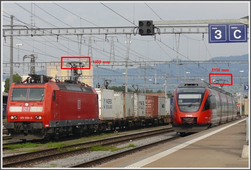

le loco austriache non possono viaggiare su rete svizzera causa la dimensione degli archetti dei panto, 1950 mm sovradimensionata alla rete sbb che e' d massimo 1450 mm cose su rfi, le loco obb possono viaggiare su rete sbb solo a velocità limitata a 10 km/h m pare d aver lettto da qualche parte.
Dove hai trovato foto di 1044 circolanti liberamente su rete sbb???
Buchs e' una stazione di confine e quasi di sicuro il design della cateneria permette la marcia di loco obb ma solo limitatamente alla stazione.

vero i talent arrivano a St. Margrethen.
verificando pero' su maps si evince che la distanza da tale stazione al confine austriaco e' di pochissimi migliaia di metri, quindi quasi di sicuro per quel piccolo tratto di rete SBB in cui vi circolano mezzi OBB gli impianti fissi svizzeri sono stati fatti per ammettere rotabili OBB.
schweizerischer-bahnhof-stmargrethen-fest-auslaendischer-202415.jpg [ 121.3 KiB | Osservato 3559 volte ]
