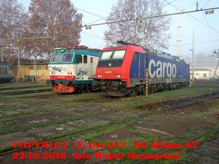

E.484 a Milano Smistamento
foto N°1
( vederla vicino a una E.633 fa un certo effetto )

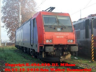

E.484.al DL Milano Smistamento
foto N° 2
