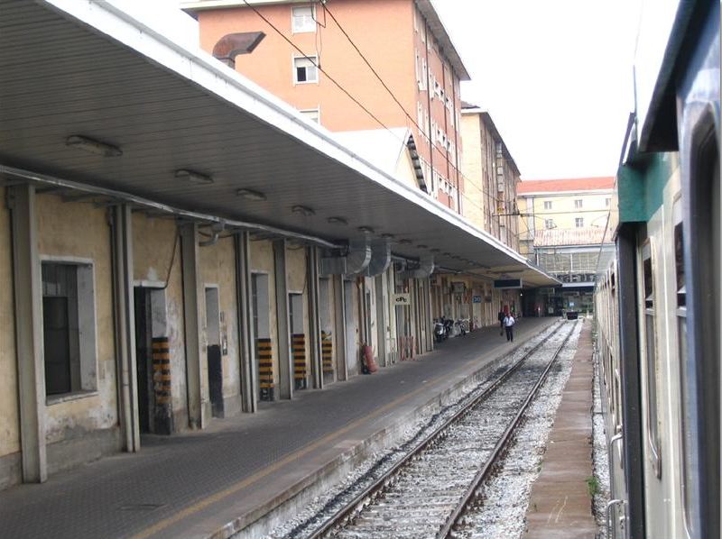

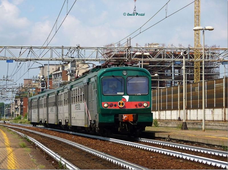

Forse c'è un po' di confusione. Sono due trattamenti diversi, esistono entrambi
1- il trattamento con VERNICE bianca, serve a diminuire l'effetto di dilatazione termica dovuto al soleggiamento, tale trattamento si fa sia in piena linea che in stazione (solo sui binari di corretto tracciato e non negli scali ecc ecc) e riguarda l'applicazione di vernice bianca al FUNGO della rotaia.
2-il trattamento con CALCE, serve a disinfettare la sede ferroviaria dagli scarichi delle vetture senza ritirata a circuito chiuso che transitano in stazione. Il trattamento si esegue solo in stazione e riguarda L'INTERA sede ferroviaria.
Metto alcune foto, nella seconda il trattamento con vernice bianca per ridurre l'effetto di dialatazione termica, nella prima il trattamento con calce per la disinfezione della sede ferroviaria. Come si può ben notare i due trattamenti interessano parti differenti dell'armamento
