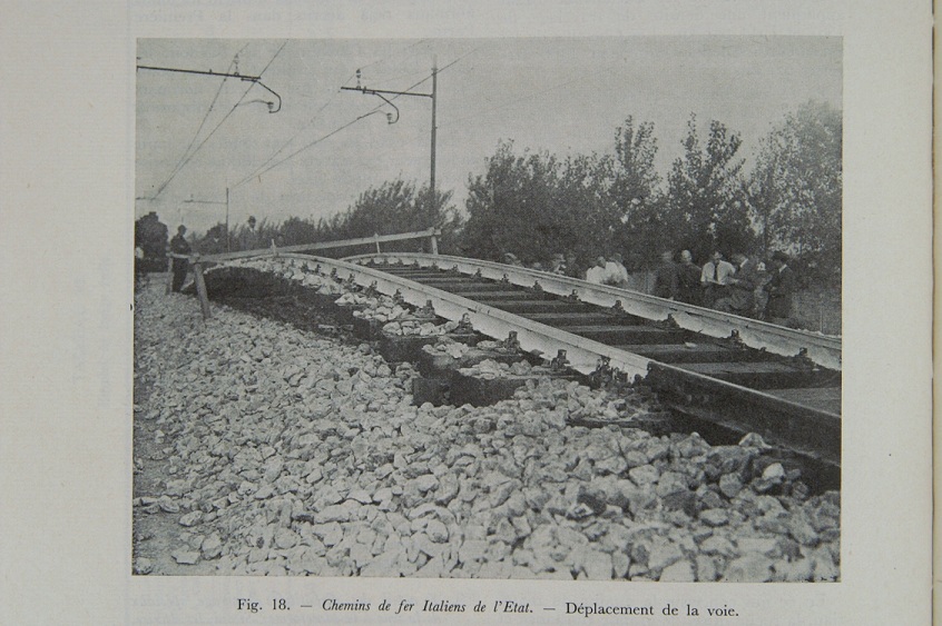

Ciao Pietro
questa foto della fine anni '40 avvalora le tue ultime parole...
foto tratta da : "Bulletin de l'Association Internationale du Congrès des Chemins de Fer " febbraio 1950
saluti Giancarlo
PS. la deformazione è stata ottenuta sperimentalmente col riscaldamento elettrico delle rotaie.
