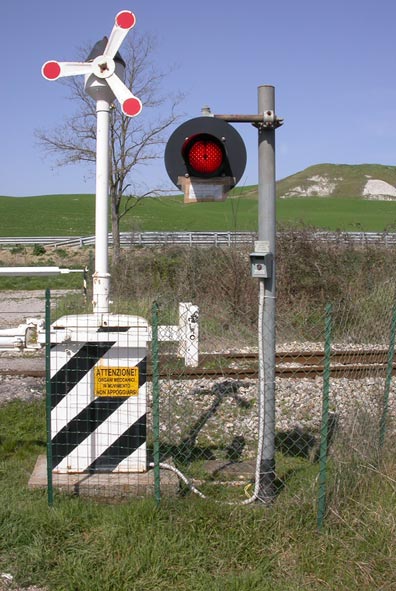

Buonasera a tutti,
sto cercando di riprodurre in scala "artigianalmente" un segnale semaforico da passaggio a livello dei più comuni. (vedi foto)
Esistono per caso dei disegni tecnici che ne illustrano le dimensioni, soprattutto della cuffia e del paraluce?
grazie in anticipo

Le dimensioni sono indicate negli Allegati, tit. II, fig. II 477 art. 186 del DPR 16 dic. 1992, n. 495 (Regolamento di esecuzione e di attuazione del nuovo codice della strada), consultabili qui https://www.gazzettaufficiale.it/do/atto/serie_generale/caricaPdf?cdimg=092G053100400010110005&dgu=1992-12-28&art.dataPubblicazioneGazzetta=1992-12-28&art.codiceRedazionale=092G0531&art.num=1&art.tiposerie=SG.
Il testo della didascalia è stato modificato dall'art. 234 del DPR 16 set. 1996, n. 610 in "Dispositivo di segnalazione luminosa per passaggi ferroviari a livello con barriere, costituito da una luce rossa fissa".
Nel preambolo degli Allegati si dice che i segnali sono riprodotti in scala, quindi, come suggerito dal preambolo stesso, le altre dimensioni si possono eventualmente ricavare con la tecnica dell'ingrandimento fotografico.
interessante, non conoscevo questo allegato ma può essere utile in molte occasioni... grazie mille!!
