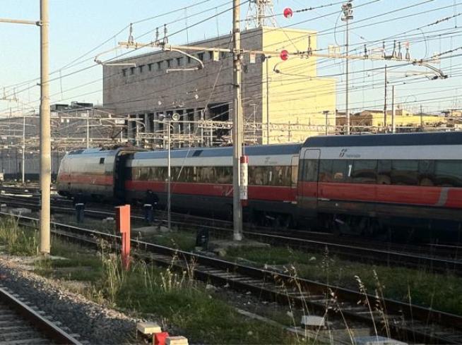

"disastro colposo contro ignoti"....a me sta cosa mi fa troppo ridere.
Dalla foto sembrerebbe che abbia a che fare con qualche deviatoio messo male.
http://www.youtube.com/watch?v=9_d9XgKEYyE
Commento file: Fonte: TGCom
C_2_fotogallery_1009941__ImageGallery__imageGalleryItem_1_image.jpg [ 61.57 KiB | Osservato 3989 volte ]

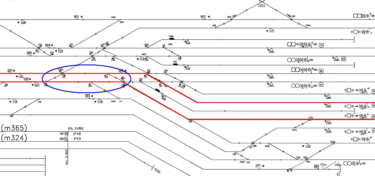

Nessuno è i grado di fare un 'schizzo' su quanto successo ?
SalutoNi
Mario
 Oggetto del messaggio: Re: Due Frecciarossa si scontrano
MessaggioInviato: sabato 28 aprile 2012, 22:41
Messaggi: 1768
Il punto nel quale è accaduto, dovrebbe essere questo che è l'unico possibile in prossimità dell'inizio dei marciapiedi dei binari 4 e 5.
svio-1.jpg [ 112.24 KiB | Osservato 3783 volte ]

Grazie Giancarlo !

ragazzi non incominciate anche voi coi deviatoi messi male perche un ci siamo proprio: per la stampa quando succede qualcosa e sempre perche "il blablabla non ha funzionato" allora la doppia sicurezza cosa ci sta a fa?
(ve lo ricordate il famoso scambio dell'incidente di crevalcore? a un giornalista locale mio conoscente ho dovuto spiegare con un bel disegnino e schemi alla mano per fargi capire cos'era successo) e comunque a roma a far le indagini cera la polizia scentifica che e sicurezza che non sapremo mai cos'e successo :? :? :? (in aereonatica queste cose le lasciano fare agli ingegneri specializzati)
PS
se una carrozza cosi leggera durante il transito su scambi (specialmente gli inglesi) viene strattonata dalla testa
o riceve una spinta dalla coda e facile che svii (e gia successo cosi come han troncato numerosi ganci da 450 Kn di resistenza
per lo stesso motivo) il fatto che la motrice non si sia mossa dai binari vi dice niente? anni fà l'ho visto fare in diretta a un merci carico e vi assicuro che anche questa opzione e possibilissima.

Quindi tu teoricamente affermeresti che il treno abbia avuto una spinta eccessiva e che sia sviata la carrozza? Per trattonata dalla testa (quindi viceversa dalla coda) tu intendi dire che la velocità sia aumentata o ci sia stata una frenata brusca? Io ho visto che sugli scambi inglesi i carrelli subiscono diverse sollecitazioni specialmente quando non vengono attraversato in senso diagonale.

la tesi dello scambio danneggiato impone due problemi; un ago piegato in punta con spazio di fuga tra rotaia e ago oppure la mancanza del blocco di fondo corsa del motore di scambio con non accosto degli aghi o abbraccio degli stessi. l'ago piegato si vede a vista d'occhio senza far nemmeno le indagini, la mancanza del blocco di fondo corsa (sia che la cassa di manovra sia tallonabile sia che sia del tipo intallonabile considerando che le casse di roma termini dovrebbero essere del primo tipo in quanto impegnate a bassa velocita) impedisce la formazione dell'itinerario dell'apparato centrale (sia esso statico, elettrico o elettrico a itinerari) per mancanza di conferma della posizione dello scambio, lo spostamento degli aghi a itinerario formato distrugge l'itinerario stesso venendo a mancare una conferma (vale anche per i segnali) e viene immediatamente visto dal dirigente movimento che sta controllando. la tesi dello strattonamento col 500 non e cosi impensabile in quanto spingendo spesso con una sola motrice comprimono o tendono il treno (effetto fisarmonica, la loco all'altra estremità funge da zavorra peggiorando la situazione) passando da una fase all'altra. le rotaie di termini non hanno certo un profilo perfetto, le carrozze son leggere se dai i 200KN di cui son capaci o se gli togli nel momento sbagliato ci puo stare (il treno stava percorrendo un itinerario a doppia S che non e proprio l'ideale dal punto di vista dinamico. un carrello sviato spesso si porta dietro anche gli altri, vi ricordate l'espresso sviato guasi interamente in direttissima? ho i carri di viareggio di cui solo il primo era fuori rotaie?)
se qualcuno ne sa di piu o abbia maggiori informazioni aggiunga materiale perche quel che ho letto sulla stampa
era a dir poco misero :( :(
