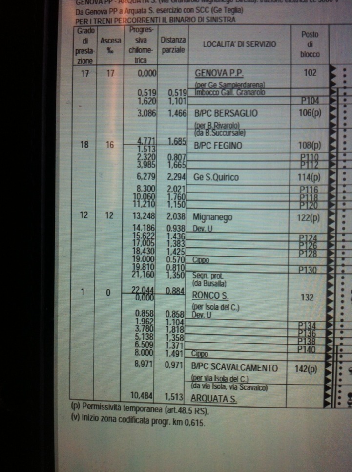

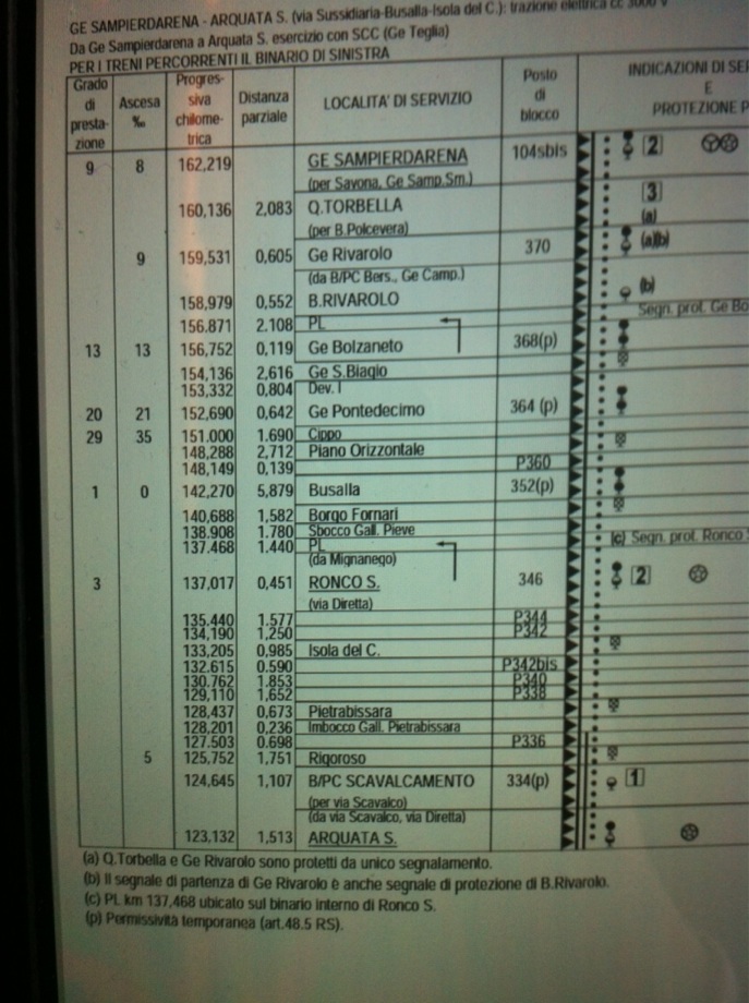

Nella fiancata principale degli FL si trova il grado di prestazione che, in parole povere, è il grado di difficoltà della linea: ad un maggiore grado di prestazione corrisponde una maggiore difficoltà da parte del locomotore per trainate il treno.
ImageUploadedByTapatalk1425030154.983932.jpg [ 240.13 KiB | Osservato 12650 volte ]
Fiancata principale della Genova Arquata via diretta
ImageUploadedByTapatalk1425030017.380377.jpg [ 186.65 KiB | Osservato 12650 volte ]
Fiancata principale della Genova Arquata via succursale o della Busalla

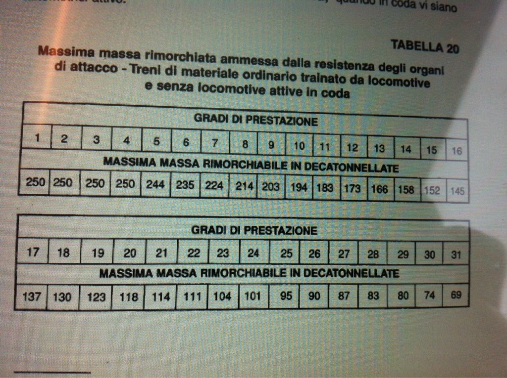

Sulle PGOS abbiamo l'articolo 61 che regolamenta, mediante la tabella 20 la massima massa che possono trainare i locomotori in base al grado di prestazione della linea.
ImageUploadedByTapatalk1425029894.313615.jpg [ 190.14 KiB | Osservato 12650 volte ]
Confrontando le fiancate dell'FL e la tabella 20 notiamo che un treno proveniente da Genova Brignole per salire via diretta mi serve la spinta in coda oltre le 1300 t mentre via Busalla mi serve oltre le 800 t.
Quindi si potrebbe ipotizzare che questi treni che prima erano instradati via diretta siano stati istradata via Busalla per qualche motivo oppure che, nonostante continuino a salire via diretta si sia deciso di aumentarne la massa per cui è necessaria la spinta.

Avrei una curiosità: nel caso in cui non si superino i limiti imposti dalla Tab. 20 PGOS, quale è il limite di massa rimorchiabile per un treno con doppia trazione in testa?
Inoltre quale è il limite per un treno con DTS?
 Oggetto del messaggio: Re: Doppia trazione simmetrica/spinta in coda
MessaggioInviato: lunedì 9 marzo 2015, 13:35
Iscritto il: sabato 16 settembre 2006, 10:34
Messaggi: 1546
La tabella indica "locomotivE" quindi o singola o doppia in testa il limite rimane la resistenza dei ganci.

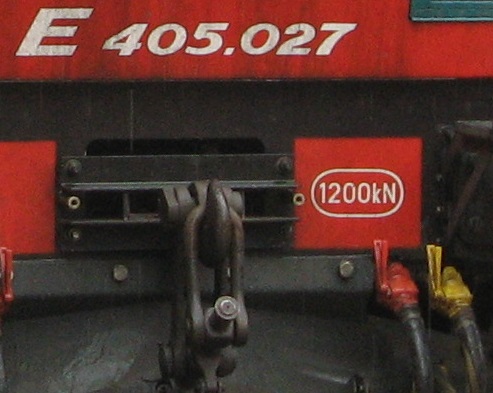

Per farti un esempio: sulla linea succursale una locomotiva E436 ha una prestazione di 1000t mentre i ganci hanno una resistenza di 1300t. Un treno di 1200t quindi potrà avere doppia trazione in testa o in coda mentre un treno superiore alle 1300t dovrà avere per forza la macchina di rinforzo in coda.
Piccola precisazione: quanto scritto da Antonio è corretto a parte "i ganci hanno una resistenza di 1300 t". La frase giusta è: hanno una resistenza tale da ammettere, nel caso dell'accoppiamento di testa locomotiva-primo carro, la trazione di un treno da 1300 t.
La resistenza dei ganci (a rottura) è quella visibile in figura, ad esempio. 1200 kN ovvero 120 t circa. Lavorando con coefficiente di sicurezza almeno 2 se non 3, i carichi massimi si avviano alle 40 t/50 t ovvero o sforzo massimo generabile allo spunto da un paio di 4 assi moderne elettroniche. Questo è il valore massimo di resistenza dei ganci ammissibile.
FS_E.405.027,_Bolzano.jpg [ 68.37 KiB | Osservato 12262 volte ]
