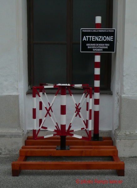

Scusate se ne parlo anche qua, ma sto restaurando uno di questi "cosi" e mi manca un dettaglio: sotto alla base della parte mobile ci sono due segni, in corrispondenza a due fori, che credo stiano ad indicare un qualcosa che impediva lo sfilamento del tornello dalla sua colonna. Questi due pezzi mancano e non ho idea di come erano fatti.
C'è qualcuno che ha qualche info in merito, ovvero che sa dove posso trovare uno di questi tornelli ancora in servizio, il più vicino possibile a Trieste ?'

Lavoro finito !!
finito2.jpg [ 195.82 KiB | Osservato 7505 volte ]

Ottimo lavoro direi al Museo di Trieste Campo Marzio non manca propio nulla
Ulteriori Complimenti Renzo
Saluti Freccia
