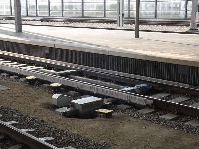

a cosa servono queste spazzole fotografate a Vienna Hauptbanhof?
DSCF0824.JPG [ 239.42 KiB | Osservato 9348 volte ]

Ho provato anch' io a cercare.
Nei siti di produttori di scambi, come VOESTalpine e altri.
Per immagini con Google, usando le parole scambio e spazzola, in tedesco weiche e pinsel.
In bahnbilder.de nelle pagine Wien Hbf.
Ma non ho trovato nulla.
Hai altre foto, magari da diversa angolazione ?

Qui c'è qualcosa:
http://www.ice-treff.de/index.php?mode=thread&id=334461
Qualcuno che mastica il tedesco saprà essere più preciso.
Dovrebbe essere un apparato per evitare accumulo di neve / formazione di ghiaccio.
Già. Il fatto che siano posti solo il corrispondenza degli aghi degli scambi esclude che servano a spazzolare qualcosa nei rotabili.
Azzardo un' ipotesi.
Potrebbero essere una sorta di barriera per impedire la dispersione del calore generato dalla resistenza che riscalda il contrago.
Della resistenza di riscaldamento si vede una estremità. E' la piastrina bianca fissata al gambo della rotaia che funge da contrago.
Si creerebbe, così, una sorta di camera calda frà contrago e spazzola, nel quale non si formerebbe ghiaccio e nel quale si scioglierebbe la neve caduta.

Tanto per dirne una; a Milano Centrale e non solo...è da anni che le avevano adottate non so' se ci sono ancora.Erano stati messi per i problemi che la neve o il gelo potevano creare alla circolazione treni

Non è che servono per pulire i captatori dell'INDUSI?

Non credo che sia per ghiaccio o neve. Lo scambio da te fotografato è al coperto della tettoia per cui difficilmente potrebbe subire azioni atmosferiche.

Cercando su google vien fuori questo...pare servano proprio a proteggere gli aghi dalla neve e dal ghiaccio.
http://www.directindustry.it/prod/osbor ... 09519.html
