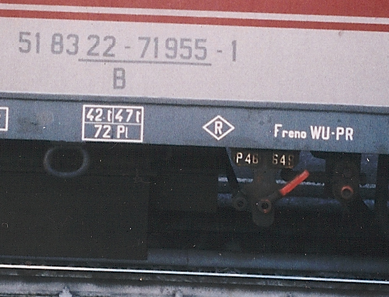

Su alcuni rotabili è possibile selezionare il tipo di frenatura (P/R) tramite un'apposita maniglia come da foto sottostante:
22-71 955 1998 Ventimiglia.jpg [ 221.86 KiB | Osservato 4194 volte ]

Per fare le decals devi valutare bene per quali carrozze ti servono in quanto, anche nella stessa famiglia, ci sono carrozze con masse frenate diverse.
Questo perchè la MF è proporzionata alla tara della vettura; per esempio una carrozza X climatizzata essendo più pesante frena di più di una normale che è più leggera...
