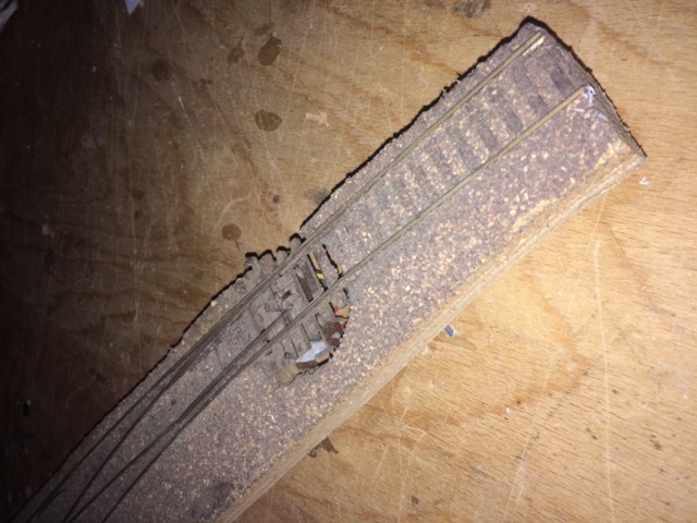

Ci sono altre strade, oltre all'intervento "chimico". Io mi sono trovato nella tua situazione molti anni fa, identica. Ho preso un seghetto alternativo e ho ritagliato il percorso delle rotaie. Lavoraccio! Ma ho recuperato tutto.

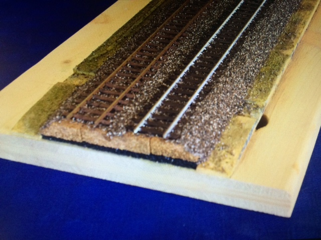

Ed è per questo che ho abbandonato il metodo di incollare tutto il plastico sulla stessa lastra di legno. Circuito su base in legno a sé, e tutto il resto affiancato e asportabile.
Quando si costruisce qualcosa, bisogna ricordarsi che poi si potrebbe doverla smontare.
Quello in foto è un prototipo, poi va costruito più stretto
