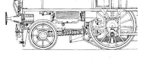

ma la e333 che tipo di carrello aveva? e sono catene quelle che si rilevano da disegno? in caso affermativo a cosa servivano?
grazie per i chiarimenti

Non è un carrello misterioso. È il carrello Zara, lo stesso del 431. E quelle che tu chiami catene sono un effetto ottico delle chiodature.

Dal libro "La grande trazione elettrica" del 1926 (la trazione a corrente continua a 3000 Vcc è ancora definita sperimentale) qualche informazione in più (scusate ma non son capace di ruotare le foto correttamente).
