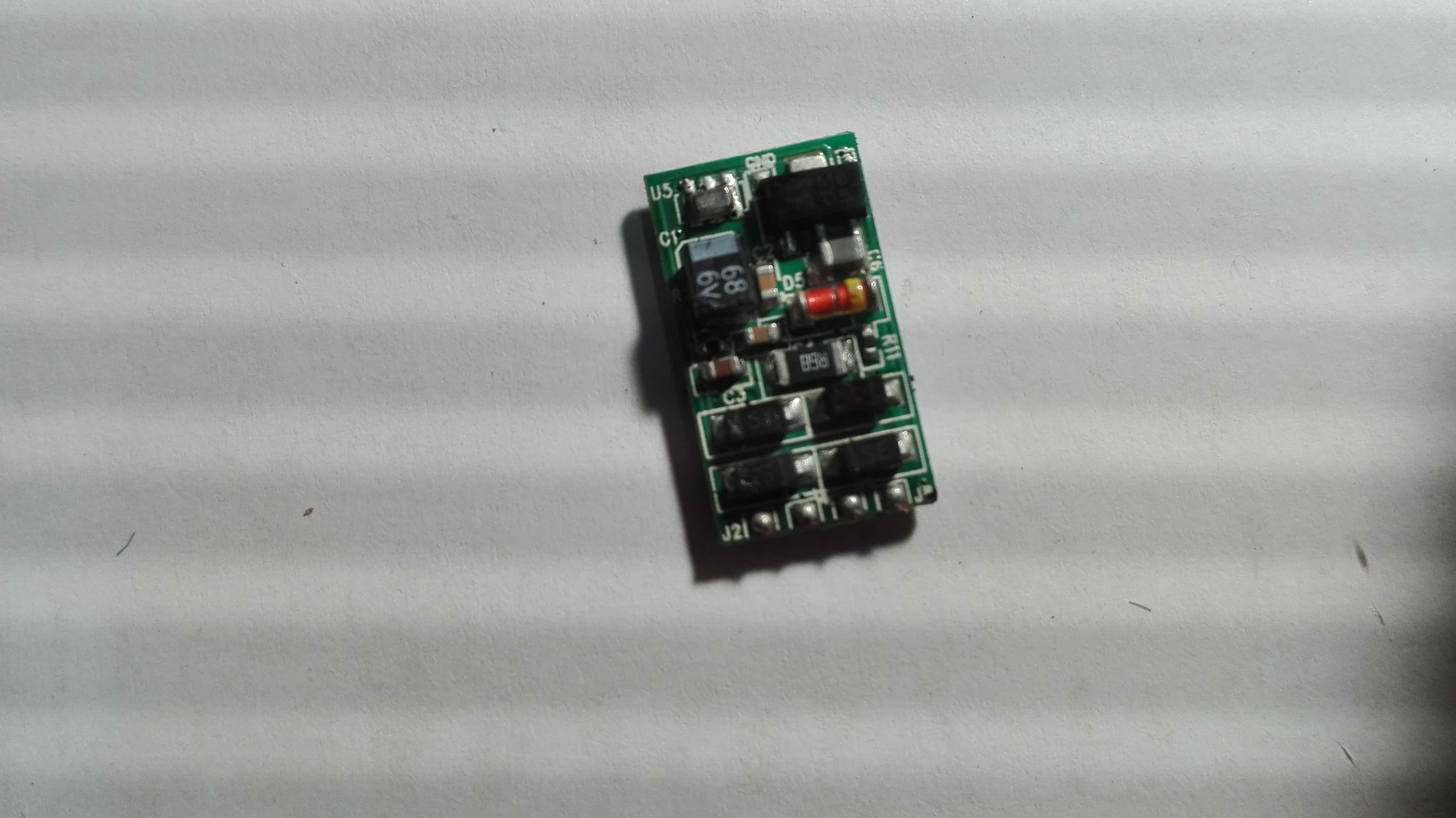

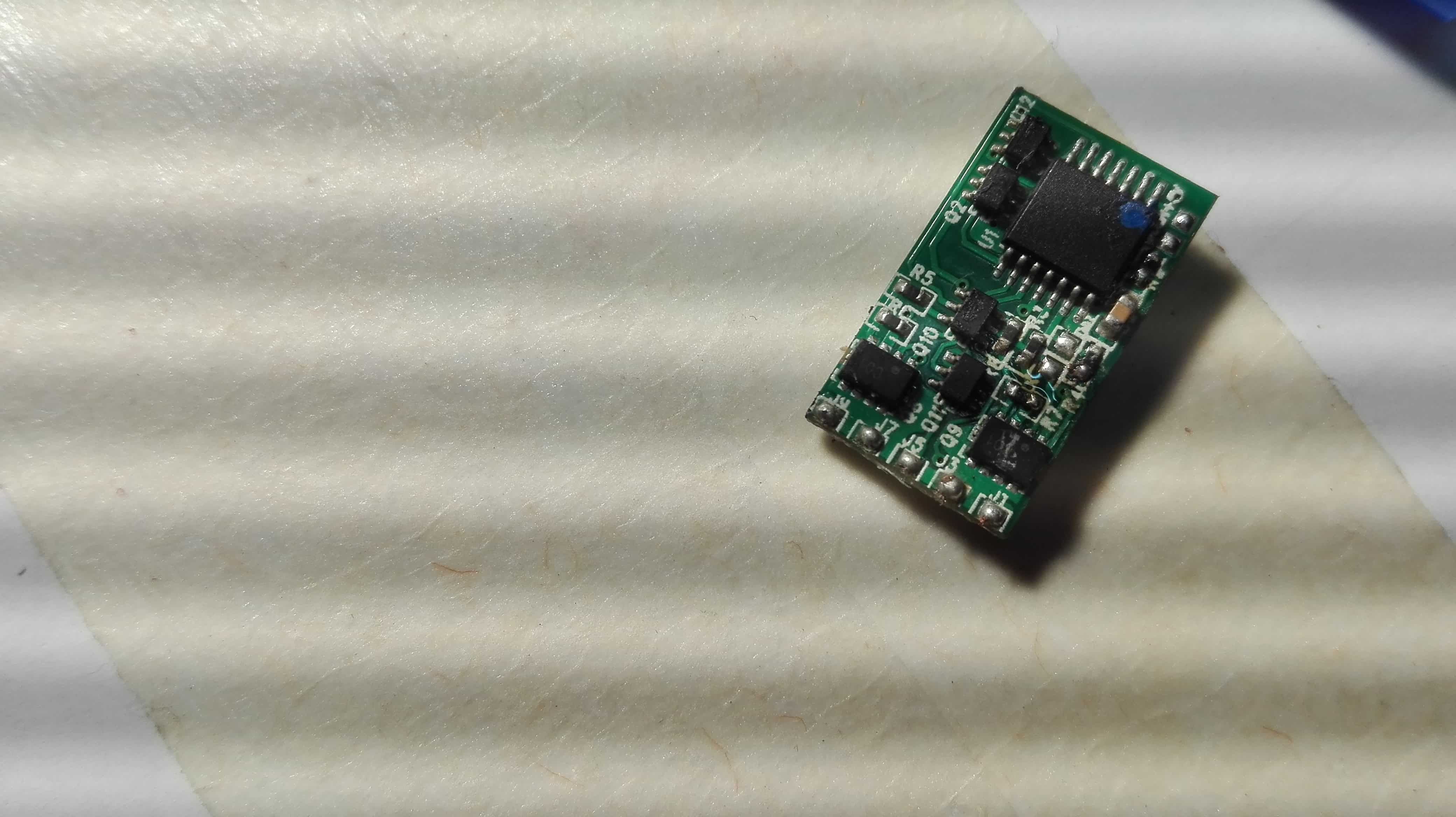

Ammesso che qualcuno riesca ad individuare modello e marca di questo Decoder, potreste aiutarmi a individuare la posizione dei singoli fili da saldare sulle due facce del decoder?. Purtroppo si sono dissaldati e non ho riferimenti per la giusta posizione dei fili in base al loro colore.
Grazie milleeeeeeeeeee.

Non uccidetemi, non so perchè le foto sono venute gigantesche.

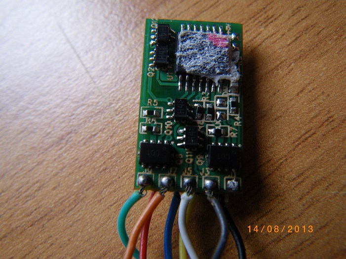

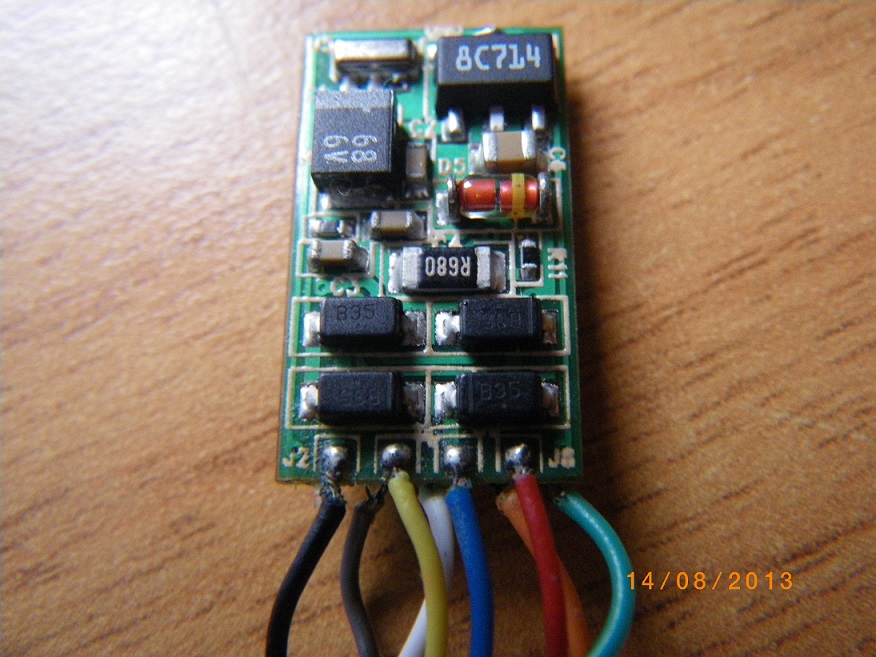

Confermo si tratta di un Hornby R8249 nella piazzola dove non è saldato niente va il filo viola corrispondente ad F4.
IMGP4730.JPG [ 204.83 KiB | Osservato 3158 volte ]
IMGP4729.JPG [ 158.9 KiB | Osservato 3158 volte ]

Chiedo cortesemente ad Antored di dirmi quali sono, nell'ordine, i colori dei due fili scuri perchè non riesco a distinguerli in foto.

Sopra, da sinistra a destra: NERO GIALLO BLU ROSSO
sotto, sempre da sinistra a destra: VERDE ARANCIONE BIANCO MARRONE

Nella foto sotto sulla piazzola j3 è saldato il grigio che va al motore.
Su j2 della foto sopra va il nero che viene dalle rotaie.
