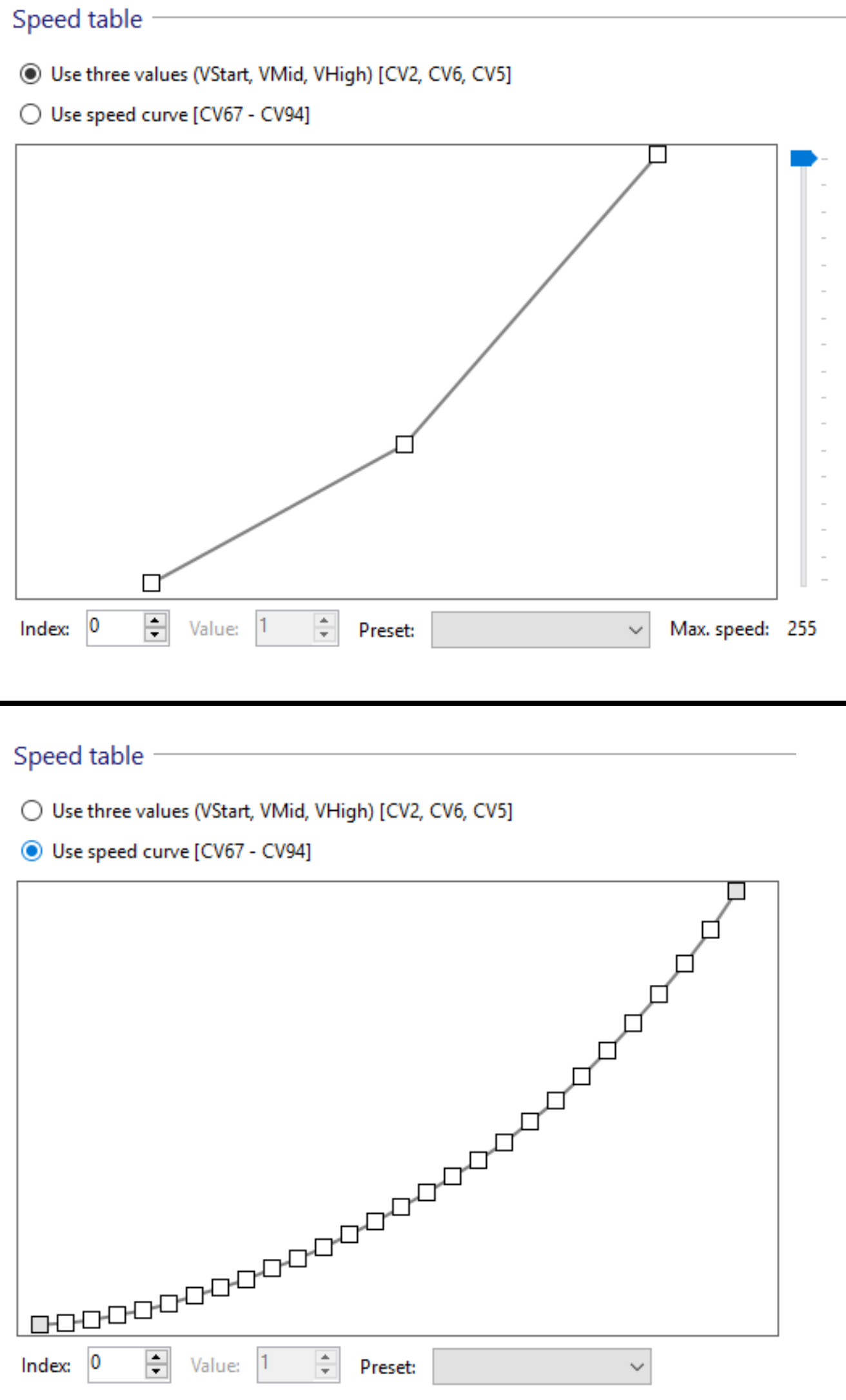

In funzione del bit 4 della cv29 la velocità del modello ad ogni singolo diverso step del controller potrà seguire una curva più o meno dolce/realistica… usando un programmatore grafico per decoder (lokprogrammer nel caso) le due curve, quella semplice a tre punti e quella complessa, si presentano così:
2019-01-11.png [ 246.65 KiB | Osservato 2926 volte ]
Tieni presente che nel caso della curva complessa ogni singolo "quadratino" può essere tirato su o giù influnzando di conseguenza la marcia della loco.
