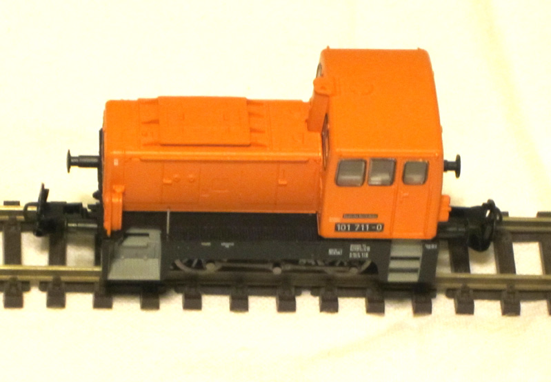

Ecco la prova che ho fatto (dovrò cercare un cartoncino grigio: lo sfondo bianco riflette troppo). La locomotiva è in TT, il binario in H0m. Per ora non ho binari in TT e non so se mi convenga neppure prenderli.
Prova_per_TT.JPG [ 101.08 KiB | Osservato 3300 volte ]
Appunto: si può usare del binario per H0m anche su un plastico in TT? Non ricordo più che produttore scriveva tempo fa che il suo binario in H0m era auch für TT verwendbar, utilizzabile anche per TT (forse Bemo?).

premesso che ora esistono solo i Bemo cod 100 con quelle orrende traversine, i Peco con traversine troppo strette ed i Tillig troppo larghe, a mio parere userei i Peco H0m cod 75 perchè è vero che hanno le traversine strette per l'H0m svizzero ma giuste per la TT quindi per me l'unico compromesso possibile. Ho visto i Tillig e come ha già detto qualcuno la vedo dura pulire gli scambi con la gomma...

Siccome è un diorama non troppo grande, io farei così, un mix, traversine Tillig, quelle dei flessibili per l' H0m, e profilati cod 75 Peco. Per i binari a vista, a parte quelli di scalo merci e rimessa, che sono in cod 60, ho fatto in questo modo. Sulle parti nascoste, peco puro, a tutta randa, scambi compresi.

Io di Tillig ho usato solo quello a 3 rotaie e due scartamenti (avevo fatto anche un paio di scambi aggiungendo la rotaia "stretta"). Non mi pareva poi tanto male, sicuramente si vede che è H0.
