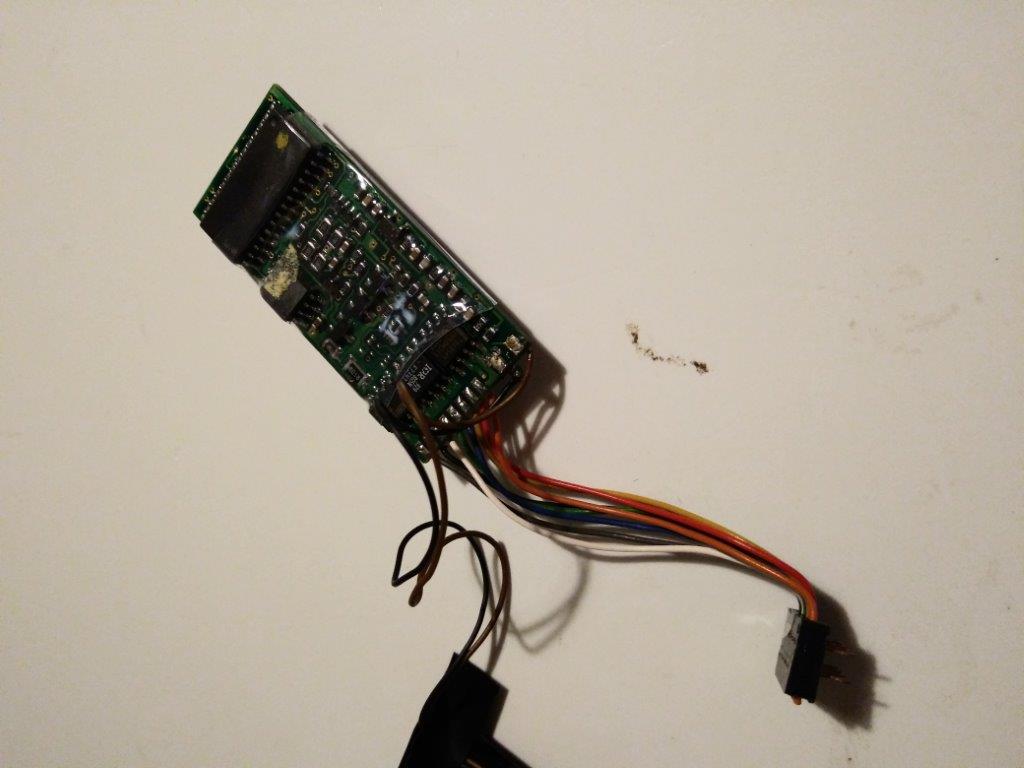

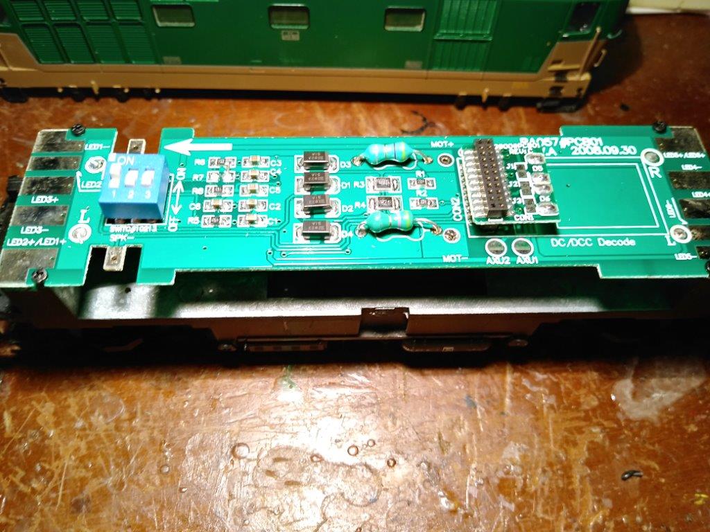

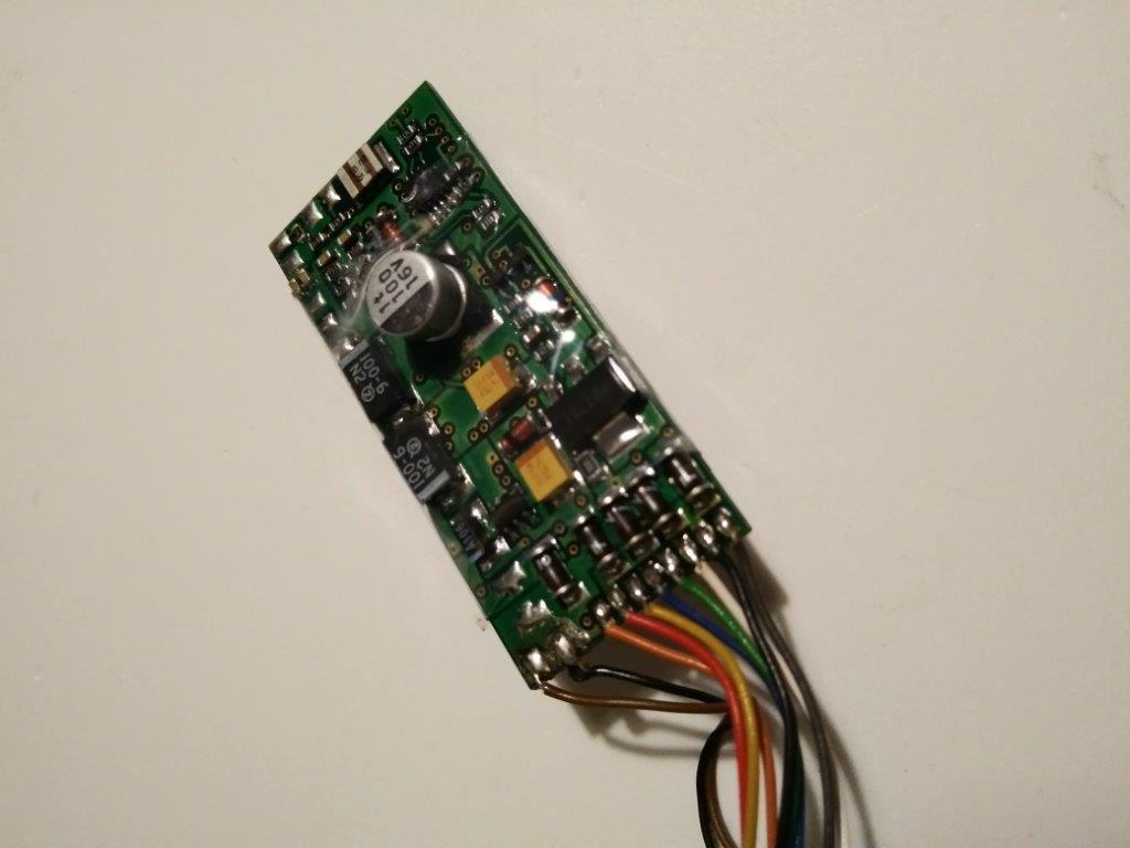

Sono in possesso di questo decoder Motorola , vecchiotto, recuperato da una roco 63203, nel foglietto della loco non c'è scritto nulla se non che è standard Motorola, la loco era a vapore ma è stato riprogrammato diesel , non ho istruzioni , solo i colori dei fili ......
lo vorrei mettere su una 445 folle oskar , ma lui è con spina 8 poli anziché 21 , per far funzionare solo i suoni essendo la loco folle potrei collegarlo staccando i fili e saldandoli alla alimentazione ? rischi ?
ovviamente lo userei accoppiato a loco motorizzata quindi il controllo motore non mi serve.
grazie

Michele, se il decoder è a standard Motorola non c'è verso di usarlo in DCC (cioè lo standard digitale più diffuso attualmente; do per scontato che sia quello che usi anche tu). Il Motorola è adottato, che io sappia, solo dal mondo Maerklin.
Magari invece esistono centrali che possono inviare contemporaneamente segnali DCC e Motorola, ma non so se sia possibile...
 Oggetto del messaggio: Re: domanda digital sound per elaborazione
MessaggioInviato: martedì 15 gennaio 2019, 18:30
Messaggi: 5081
Motorola non è Dcc ... Sei sicuro che sia effettivamente così? Altrimenti se non hai una centrale mutiprotocollo non lo usi.
Per saldare i fili devi trovare i punti giusti (possibilmente senza rendere l'intervento non reversibile). Potresti trovare degli adattatori da 21 a 8 poli...ma nella 445 di spazio non Ve ne è molto perché i fili non sono previsti.
Ultima cosa: la rispiondenza dei suoni alle variazioni di marcia sarà così così... mancando il motore mancano tutte le informazioni di accelerazione/sforzo/frenata che influenzano il suono (ma essendo il decoder vecchiotto forse non erano così sofisticati).
A mio giudizio potrebbe rivelarsi una fatica sprecata.

no il decoder funzionava e funziona in DCC , standard Motorola è scritto nel foglio ricambi , forse è un refuso, quando è stato riprogrammato si pensava fosse esu 1.0 o 2.0 , uno dei primi , ma va, grazie comunque
uso la dynamis o roco multimouse e saldo bene , su altra loco con 8 pin va bene, però è grosso e non ci sta come spazio neanche a forzare , lo spazio essendo la folle nel 445 ci sarebbe ma non so quali fili colegare all'alimentazione, di adattatori non ne ho mai visti da 21 a 8

Fai una cosa... Usa il "tappo" di quella (o altra loco a 21pin) per saldare i fili sulle piazzole opportune, in questo modo non puoi fare danni sul PCB principale, il tappo diventa un connettore rimuovibile e tutti sono contenti.
Poi ti faccio avere le corrispondenza tra i fili e i pin del connettore.

Ecco il pin-out
Segui i colori, ignora l'altoparlante e considera che Aux1 è il filo verde e Aux2 il filo viola … gli altri pin non ti servono.
quindi riepilogando:
7 - filo giallo, luci posteriori
8 - filo bianco, luci anteriore
22 - filo rosso, rotaia destra
21 - filo nero, rotaia sinistra
19 - filo arancio, motore 1
18 - filo grigio, motore 2
16 - filo blu, positivo comune
15 - filo verde, aux1
14 - filo viola, aux2

L'adattatore per decoder 8 pin su loco 21MTC lo trovi anche spedito dall'Italia qui: https://www.ebay.it/itm/192761059258
Anche se magari potrebbe creare problemi di spazio, può essere utile per fare le prove a macchina aperta, prima di passare alla soluzione successiva.
In un cassetto devo avere anche uno di questi, ci saldi i fili di un qualunque decoder per installarlo su loco 21MTC:
860035a.jpg [ 6.43 KiB | Osservato 3644 volte ]
Se ti serve scrivimi in MP.
Prima di tagliare la spina comunque mi assicurerei che il decoder sia utilizzabile sul tuo impianto / entri nella loco, altrimenti meglio rivenderlo intero.
Io lascerei tranquillo il tappo originale, perché serve sempre per riportare la loco allo stato d'origine, per esempio in caso di rivendita.
Il tuo decoder è un ESU Loksound v.2, versione standard o OEM per Roco: http://www.esu.eu/produkte/fruehere-pro ... d-decoder/
