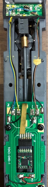

Buonasera,
Ho un plastico con un cappio di ritorno in digitale gestito dalla Digital plus Lenz Lk200.
Il sistema funziona perfettamente con tutte le loco digitale di cui dispongo (Bemo ... essendo in plastico ad ambientazione Rhb).
Ieri ho acquistato un’elettromotrice Be e l’ho digitalizzata con un decoder Zimo. Il rotabile funziona perfettamente ma appena oltrepassa lo scambio va in corto!
Qualcuno più esperto di me sa spiegarmi il motivo?
Allego foto del cablaggio.
8AF6A29A-4794-430F-9436-42223BA64A84.jpeg [ 54 KiB | Osservato 2809 volte ]

Forse è troppo lunga rispetto agli altri rotabili?
Vedendo questi problemi, io resto dell'idea di utilizzare il classico sezionamento con polarizzazione elettromeccanica sincronizzata allo scambio, come in analogico.

Pulisci le ruote e le prese di corrente.

Sì è più lunga. Ho “allungato” i sezionamenti ma il problema persiste

In effetti le ruote sono piuttosto “sporche” ...
Problema risolto!
Grazie mille!

Perché le ruote sporche riducono l'assorbimento ed il sistema non scatta come dovrebbe.
Il sistema deve scattare subito per imbrogliare la centrale e se non avviene perché l'assorbimento è insufficiente, la centrale interviene rilevando il corto, annullando il Lenz.
