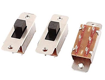

Ciao Giovanni,
se intendi questi (piu' piccoli immagino) li trovi cercando Micro Interruttore slide oppure miniature Slide Switch.
Ne escono fuori tanti e diversi modelli.
MicroSwitch.JPG [ 25.15 KiB | Osservato 3113 volte ]
Saluti.

https://it.rs-online.com/mobile/c/inter ... 4294629385
A questo link ne trovi divesi per forma, tipo di contatti e dimensioni. Comunque la chiave di ricerca migliore in questo caso, secondo me, è "interruttore a slitta polo singolo"

Non erano tanto piccoli ma ne avevo trovati anche alcuni senza la leva sporgente, dopo molto avevo trovato che si chiamavano "cambiatensione" (infatti i più hanno scritto 110/230 sul comando).
Di solito (e si vede nella foto) quelli a slitta propriamente detti sono bipolari, quindi con "bipolare" invece di "polo singolo" nella chiave di ricerca si può trovare anche parecchio.
Ne avevo usati alcuni per rendere funzionanti i pantografi di vecche locomotive Lima G (invisibili sotto la cassa, appunto).
