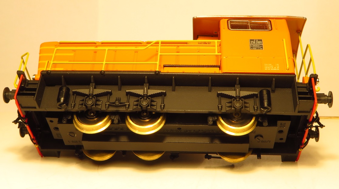

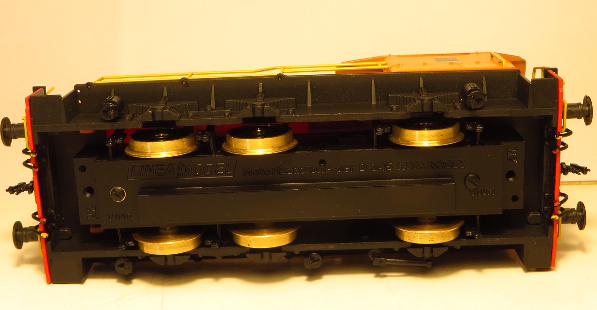

Buondì Claudio, ne ho utilizzato uno per motorizzare una 250.
Il montaggio non presenta particolari difficoltà, mentre è necessario ritoccare il vano del telaio di plastica del modello per posizionare correttamente la motorizzazione, ma è questione di decimi.
Il funzionamento è ottimo, fluido e silenzioso; forse la velocitè massima è un poco inferiore al dovuto.
Isostaticità: effettivamente gli assi hanno gioco anche in altezza, tuttavia, per parlare di vera isostaticità, bisognerebbe caricare ogni assale con una molletta: ora le ruote seguono eventuali dislivelli del binario solo grazie al peso dell'assale stesso.
A mio parere, è un prodotto decisamente buono.
Saluti.
G.

Peccato per quella cascata di ingranaggi posti cosí in basso che “spezzano “ Il profilo laterale.
Ho varie motorizzazioni LM, sono affidabili e silenziose; Il limite sta nella mancanza di isostaticitá, sicuramente non risolvibile con la semplice escursione verticale degli assili.
Marco

Inserire una molletta la vedo dura , eprchè al centro abbiamo l'ingranaggio di trasmissione ..forse inserendo nell'incavo dell'asse sulla parte fresata un pezzetto di gommapiuma ( l'aveva fatto il Bartolozzi sulle prime 740) potrebbe dare la flessibilità graduale per molleggiare gli assi...

Io ho montato la prima versione, ma confermo che è rigida. Funziona bene, anche se sugli scambi non è dolcissima.
Ho fatto cromate le ruote, per evitare ossidazioni.

la vecchia era in fotoincisione su cui calettavi le boccole...l'ortogonalità degli assi era funzione della precisione della piegatura...buona ma non perfetta.
Inoltre, questa garantisce più peso , essendo fresata nel pieno su un blocco di ottone.
