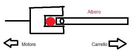

Anche io ho avuto lo stesso problema degli alberi che "scappano" per lo stesso motivo. Ho infilato uno stuzzicadenti (nella foto è indicato in rosso) nella "coppa" che accoglie l'albero lato motore (da entrambi i lati) per tenere in posizione l'albero.
albero.jpg [ 13.69 KiB | Osservato 980 volte ]

anche le mie viti senza fine presentavano lo stesso inconveniente, semplicemente il bicchiere era stato calettato troppo "in profondita' " sull'albero, è stato sufficiente estrarlo di quel tanto che bastava per far lavorare correttamente l'albero cardanico , io l'ho risolto così
Ciao stefano
