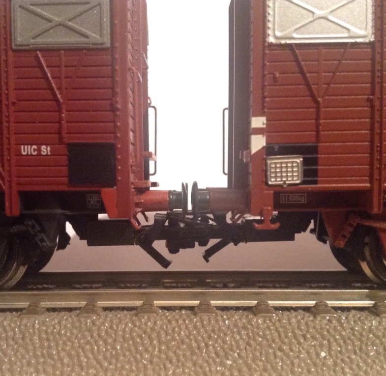

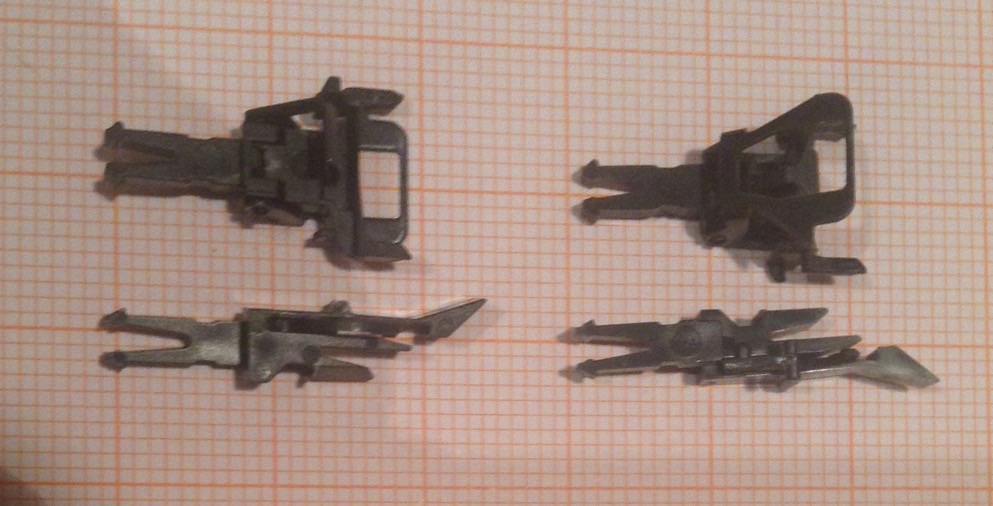

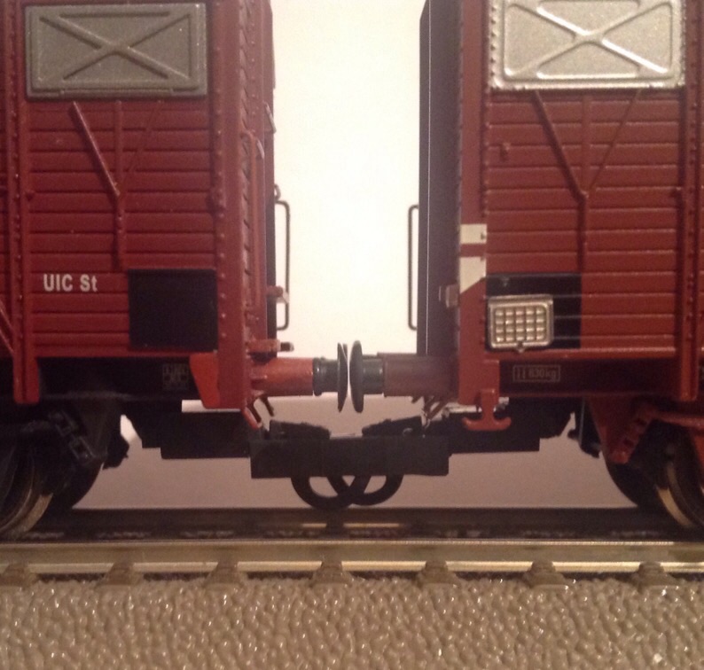

Salve. Per completare il discorso sui ganci universali, ecco un confronto tra i ganci Roco corti e i ganci universali Maerklin. Scusate per la qualità fotografica ma ho fatto le foto velocemente e con il telefonino.
Buona serata a tutti.

Come si puo' vedere nella seconda foto, i marklin in curva sbattono contro i respingenti facendo deragliare i vagoni
