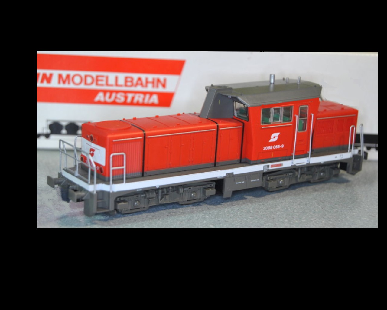

Salve.
Ho una OBB 2068, praticamente nuova, sempre stata in scatola (originale).
Vorrei installare un digitale + sound, ma non so come aprirla. Sul foglietto in
mio possesso .... e su internet, ci sono le spiegazioni per montare il digitale
ma non quelle per togliere la carrozzeria. Non vorrei sbagliare e rompere qualche
cosa.
Qualcuno è in grado di aiutarmi ad aprirla ?. Grazie.
Amy
obb.jpg [ 120.65 KiB | Osservato 2254 volte ]
 Oggetto del messaggio: Re: Klein Modellbahn OBB 2068
MessaggioInviato: venerdì 19 aprile 2019, 2:57
Messaggi: 897
[url]http://www.zimo.at/web2010/documents/Umbaubericht%20KLEIN-ÖBB2068-001.pdf[/url]
