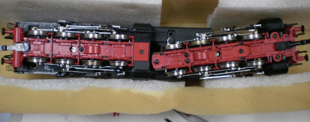

Possiedo da anni la loco br 96 della Rivarossi Como. Comperata usata, senza confezione né foglio di istruzioni. Ora, dopo anni di vetrina, il motore ronza ma gli assi non girano. Probabilmente dovuto al grasso indurito. Devo aprirla ma non so cosa e come fare. Ho fatto una ricerca in rete e ho notato che questa loco ha, negli anni, subito modifiche per quanto riguarda il fissaggio cassa/telaio. Ho tolto le 4 viti in corrispondenza delle casse acqua e della cabina, ma niente... non si muove. La mia non è la versione con la vite nascosta nel duomo (la mia è un pezzo unico con la caldaia). Qualcuno ha idee, suggerimenti o mi può dire dove rivolgermi? Grazie in anticipo. Gino

A leggere il foglio di istruzioni ci sono le 4 viti più (solo per l'art 1352 e 1004) la vite nel duomo.

Grazie per le vostre risposte, ma la mia proprio non si schioda, dopo tolte le 4 viti!!!! BOH! Vedremo cosa fare... grazie ancora :? :? :?
