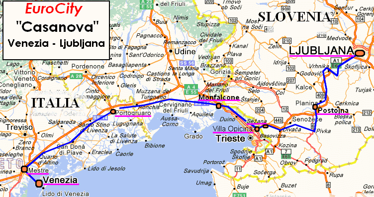

Buonasera, ho una domanda da farvi: vorrei creare una tratta ferroviaria su una cartina per un Treno Euronight.
Il treno in questione è l’EN ‘Venezia’ tratta Venezia SL - Budapest K. Mi piacerebbe poter creare una cartina che mostra il percorso anche delle varie sezioni che arrivavano a S.Lucia (ad esempio il percorso delle sezioni per Bucarest/Belgrado/Mosca).
Vorrei sapere se esiste un qualche programma o applicazione per poter appunto creare questi percorsi ferroviari come nella foto di esempio che allego.
Grazie mille
Ivan

Se esiste un programma specifico per "treni" che faccia queste cose, non ti saprei dire, però una alternativa potrebbe essere un programma di grafica vettoriale, per esempio Adobe Illustrator, dove metti l'immagine della cartina come fondo e poi sopra ricalchi con gli strumenti appositi, linee continue, tratteggiate, anche di vario colore e spessore, seguendo la tratta che ti interessa.
Le linee rimangono sempre separate dal fondo e puoi cambiarle, cancellarle etc.. quando vuoi.
Si potrebbe usare anche un programma di grafica bitmap, tipo il famoso Photoshop, ma per quello che devi fare, sempre se ho capito bene, potrebbe essere meno facile.
Naturalmente devi avere questi software che non sono implementati in Windows :wink:

Perfettamente d'accordo con quanto già detto da Antonio ... mi permetto di aggiungere due mie impressioni
1) fondamentale è la tipologia di mappa (relativa scala, dettagli riportati ecc), nel senso che nelle relative mappe dovranno essere riportate le linee ferroviarie (cosi come le strade), quindi migliore è il dettaglio della mappa migliore e anche pù facile sarà realizzare quanto ti prefiggi.
2) oltre ai programmi di grafica vettoriale e/o i vari Adobe Photoshop, Paintshop Pro ecc. puoi inziare anche con Paint-Net , (programma di grafica bitmap molto simile a Photoshop), oppure Gimp (molto simile a PaintshopPro) ma entrambi free e scaricabili dalla rete (molto spesso preinstallati sui nuovi PC). Entrambi hanno il vantaggio fondamentale di lavorare per livelli ovvero puoi tenere la tua mappa come sfondo principale (background) e poi inserire le varie tratte con l'aspetto grafico che preferisci come indicava appunto Antonio.
Buon lavoro

salvati una cartina e vai in qualche centro copia a fartela stampare su A3 o formati più grandi.
poi acquista un set di pastelli.
buon divertimento

Per fare qualche prova preliminare, una volta trovata la cartina giusta, puoi usare Paint che ti dà già Windows, e tracciare con il pennello "Pennino 2", o a segmenti rettilinei come l'esempio o a linea curva a mano libera.
Purtroppo Paint non lavora su livelli, quindi man mano che fai un tratto giusto , devi salvare una copia; il che non è troppo comodo e non ti permette di modificare il già fatto. :roll:

Con excel è molto facile. Copi la carta geografica nel foglio, la "sposti in secondo piano" cliccandoci sopra col tasto destro del mouse. A quel punto ci puoi inserire le linee scelte dalla tendina delle "forme", procedendo una linea alla volta, del colore e spessore che preferisci. Salvi direttamente sullo stesso foglio dopo ogni nuova linea con MAIUSC+F12
La carta geografica la puoi modificare dal formato immagine, per esempio più chiaro, più grigio, ecc.
Io la uso per indicare la posizione geografica dei miei clienti e individuare le zone che mi restano da visitare. Purtroppo excel non indica gli insolventi :D
