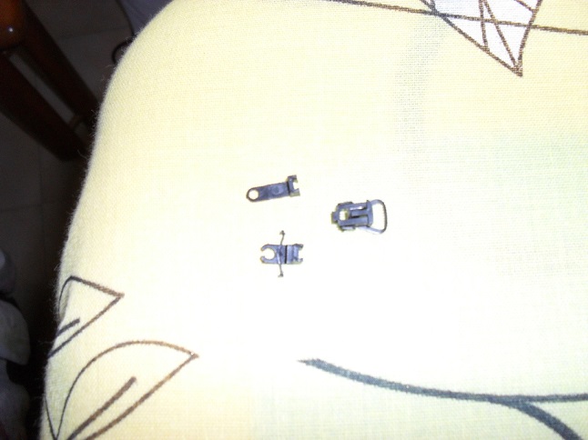

Ho agganciato una E632 con una E633 entrambi Lima, ho notato un certa distanza (per me troppa) tra le due loco utilizzando i supporti per i ganci in dotazione e questi con i ganci corti Roco articolo 40287 (ovviamente solo la parte del gancio). qualcuno ha notato questo e magari ha trovato un sistema per avere un avvicinamento più realistico ?

se non ricordo male le 632/3 Lima non avevano il cinematismo per l’aggancio corto.

Come ricambio la Lima a suo tempo forniva anche un porta gancio molto corto (per la 632.056). Il codice del ricambio era 708444.063 lungo solo 1 cm. al quale andava ad inserirsi il gancio tipo il Roco 40287 ma ad occhiello. La distanza tra due tigri quindi diminuisce di parecchio. Unico compromesso è sul vomere che non si può mettere. Ciao Marco.
SDC10231.JPG [ 194.5 KiB | Osservato 2007 volte ]
