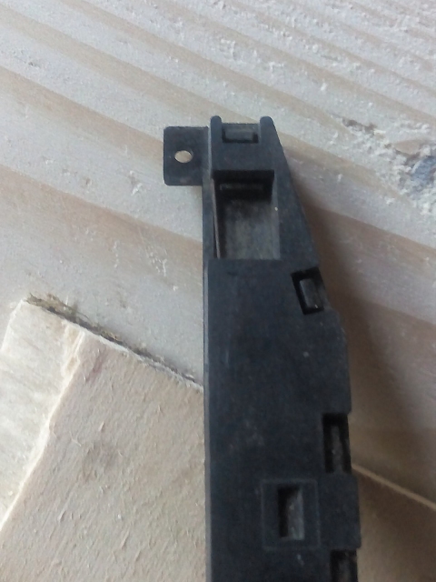

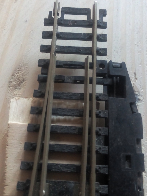

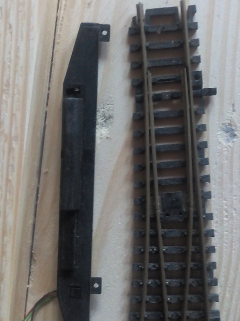

Esempi pratici di adattamento sottoplancia di un motore da superficie
Commento file: Scambio destro, motore sinistro!
IMG_20150827_080253.jpg [ 166.62 KiB | Osservato 6454 volte ]
Commento file: dettaglio dell'asta di comando
IMG_20150827_080216.jpg [ 144.2 KiB | Osservato 6454 volte ]
Commento file: Motore montato!
IMG_20150827_080124.jpg [ 145.27 KiB | Osservato 6454 volte ]

anche io ho utilizzato il sistema in foto, ma hai incrociato motore e deviatoio ? cioè: sullo scambio dx hai applicato il motore di un deviatoio sx capovolto, giusto ?
per i deviatoi Fleischmann, non serve incrociare i motori, coincidono anche rovesciato.
saluti.
Frenk
 Oggetto del messaggio: Re: Motori deviatoi sotto... sottosopra!
MessaggioInviato: mercoledì 9 settembre 2015, 21:25
Nome: Andrea Brogi
Messaggi: 1111
Si, ho fatto l'"incrocio" applicando il motore DX allo scambio SX. :D
E confermo che per i Fleischmann non serve tale incrocio; però di tali binari non riesco a digerire l'estetica.. :x
Ciao :wink:

In realtà sono sufficienti perché il motore, una volta rovesciato, si avvita da sotto (necessario anche per lo smontaggio/sostituzione)
In questo modo rimane sufficientemente basso da essere coperto con un cartoncino e sopra dalla ghiaia della massicciata.
