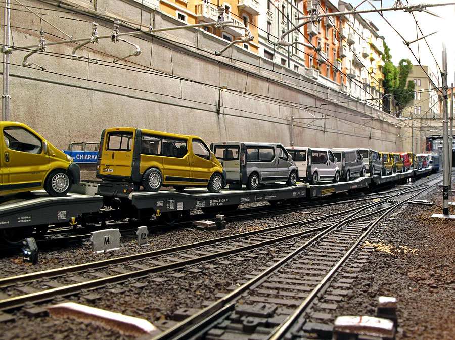

Il carro a tre assi LAAS Transwaggon della Electrotren (art. 6306) al vero non esiste. Fu riprodotta la versione LAADS 800B a quattro assi da Hobbytrade, ma ormai è introvabile.
Electrotren ha marcato lo stesso carro con diverse sigle e diverse livree tra cui la Transwaggon di Costamasnaga. Onestamente una volta che transitano sul plastico gli assi non si vedono neanche, quindi che siano 3 o 4 francamente non si nota, oltretutto con un carico di furgoni fanno davvero una bella figura.
Qui in transito a MI CHiaravalle
laas02.jpg [ 245.12 KiB | Osservato 4942 volte ]
Silvio

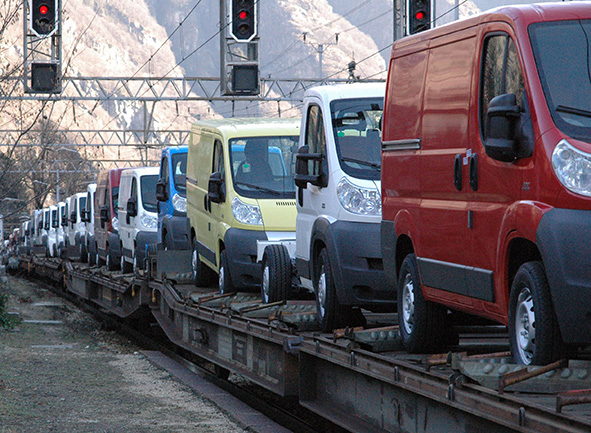

Niente da inventare sui carri, fissaggio come al vero, con cinghie e appositi lamieroni sagomati: Si potrebbero anche fare in fotoincisione con le mandorle a rilievo, ma potrebbe anche andare bene una strisciolina di plasticard piegata a ''V''
DSC_1098 forum.jpg [ 180.76 KiB | Osservato 4926 volte ]
