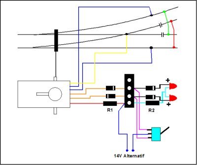

Buonasera,ho provato a montare i motori conrad su scambi Tillig ma non funzionano per niente,neanche la polarizzazione dello scambio,c'è qualche passaggio sbagliato oppure i Tillig funzionano soltanto con il loro motore?Grazie saluti.

Ciao e grazie,in pratica il problema e quello della polarizzazione del cuore,rimane sempre isolato cosa che non succede con i motori Tillig,credo di aver eseguito l'alimentazione giusta,saluti.

Io per fare funzionare correttamente i Conrad, ho dovuto aprirli e muovere un po' i contatti con un cacciaviti o, registrandoli a dovere secondo la posizione.
Come mi erano arrivati, non ne funzionava neanche uno....

L'immagine qui sotto dovrebbe aiutarti per il collegamento per la polarizzazione.
Per fugare ogni dubbio, i tillig sono la serie Elite cod 83, non i cod 100 giusto? Su questi ultimi (utilizzati nella stazione nascosta) ho dovuto apportare una piccola modifica "hardware"...

Si gli scambi sono codice 83,guardando lo schema che hai allegato forse ho trovato il problema,io alimentavo gli scambi con i due fili marroni e non blu come nello schema,in ogni modo provo e ti faccio sapere,per il momento ti ringrazio per i consigli,saluti.
