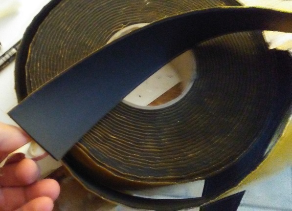

io faccio il bastian contrario, al posto del sughero ho messo una guaina gommosa che gli idraulici usano per foderare i tubi...vantaggi: è gia adesiva, più isolante dal punto di vista acustico, la massicciata si incolla bene, un rotolo da 5 m costa circa € 10 +/-

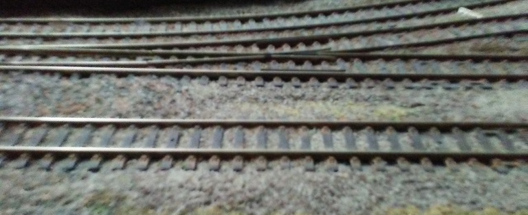

Antonio bella domanda :?:
Francamente non lo so se viene venduto anche biadesivo, quello che ho è questo….
massicciata.jpg [ 97.03 KiB | Osservato 2300 volte ]
nastro.jpg [ 85.67 KiB | Osservato 2300 volte ]
