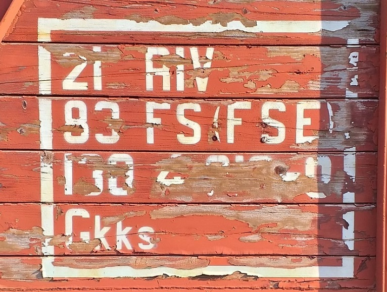

Giuseppe, la disposizione che indichi tu è senz'altro quella più comune, e quella che ricordo in tutte le foto viste. Ma visto che si parla di ferrovia italiana, non escluderei eventuali, rare, eccezioni, come per esempio ha fatto FSE (è vero, anche questa in marcatura epIV)

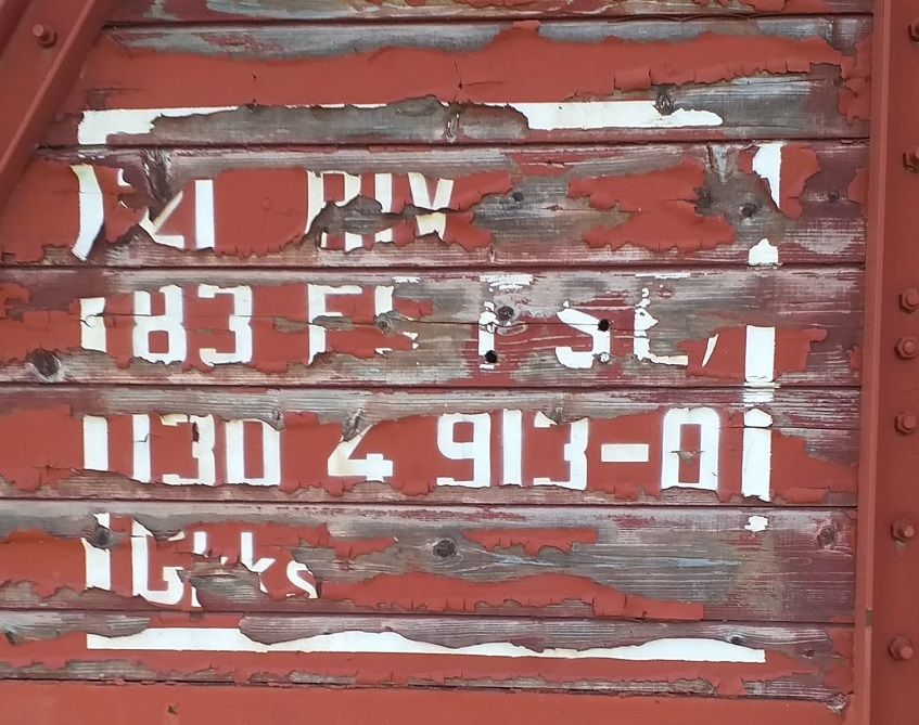

x Pik, attenzione che la foto del carro e’ si di un carro FS, ma in uso a FSE, e le Ferrovie del Sud Est sui carri merci, utilizzavano questo tipo di marcatura inglobata in una cornice bianca
, come ben visibile nella foto che hai segnalato

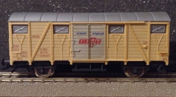

Effettivamente ricordi bene perchè Lima produsse carri F con le scritte posizionate in quella posizione. Io ho questo carro Fiat (art 3163) proprio con le scritte basse.

A completamento di quanto detto da Alex 84, aggiungo queste due foto di marcature di carri FSE, che fanno il paio col link postato sopra da Pik
