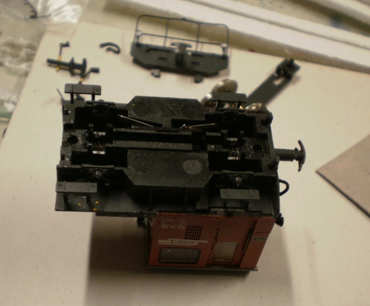

Devo raggiungere il motore del locomotore in oggetto. Devo separare la cabina dal telaio. Qualcuno sa come si fa, senza fare danni? Grazie
P3100002.JPG [ 111.92 KiB | Osservato 3449 volte ]

Devi tagliare una carta telefonica ricavando due striscette larghe circa 1 cm.
Le infili tra il vetro laterale ed il telaio e sollevi la cassa.
Non è una operazione priva di possibili rischi, visto che la cassa, pur svincolata dal telaio, è piccola e non troppo robusta.

Fatto!!! Grazie!
