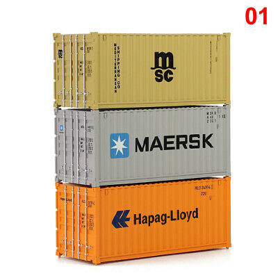

Buongiorno,ho questi 3 container,volevo sapere su quale carro li posso mettere,ho provato sui carri rgs rivarossi,ma non combaciano per questioni di millimetri 2 fori.

Sembrano belli, di che marca sono?

Walthers scala HO

ciao, anche io ho diversi container da 20 e da 40. Quasi nessuno combacia su alcun carro. Solo i container Roco su carri Roco combaciano alla perfezione (e ci mancherebbe)
Dato che il perno andrebbe quasi a scomparire, posso consigliarti di:
- limare i perni dei container lasciando qualche decimo di rialzo ed incollarli con vinavil, ignorando i fori preesistenti sul carro.
- forare i carri (opzione che non prediligo)
- spostare i perni sui container con taglia e cuci in modo che possano combaciare perfettamente nelle sedi dei carri.
Io ho optato per la prima opzione in modo da poterli intercambiare

Grazie Andrea,ho cambiato progetto, li metto in vendita insieme ad altri 3.
