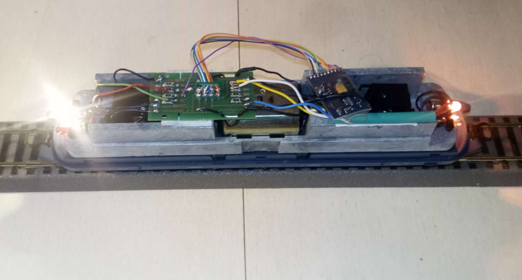

Ciao, io per le mie loco non predisposte (tra cui la E444.102 Lima ad esempio) ho utilizzato le basette K652 di Despx ... uno spasso :wink:
E444Lima_digit.jpg [ 147.15 KiB | Osservato 5092 volte ]

Dipende da che uso se ne fa in ambiente Digitale se non utilizzi sound e ganci digitali, per luci indipendenti , 3° faro e/o luci cabina un 8 poli è + che sufficiente a mio parere.
In merito al fascio di fili ... basta essere ordinati e cmq esistono soluzioni comode (ad esempio LaisDCC art. 860020 tanto per citarne uno)
Anche io per il 626Roco ho utilizzato la basetta ALMROSE ed è una spesa che per casi particolari (es D345 ROCO) si può sostenere a cuor leggero ... i vantaggi sono indubbiamente notevoli.

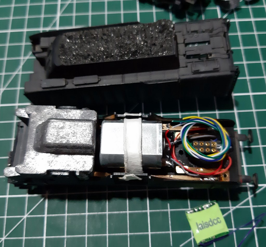

Per alimentare quelle che hai elencato servono 6 / 8 uscite. Sulla presa 8 pin ce ne stanno 3, le altre (ammesso che il decoder le possieda) vanno saldate tramite fili.
Ma se poi per cambiare un decoder devo tirare fuori il saldatore, io preferisco allora eliminare tutta la basetta e saldare direttamente i fili, si guadagna spazio.
La basetta ha senso per il vantaggio della sostituzione rapida, senza saldature. E con tre luci non ci fai neanche bianche e rosse indipendenti (sono 4).
Io se devo comprare il decoder, visto che spesso il costo è uguale, preferisco prendere un PluX (minimo 6 uscite) e quindi montare una basetta corrispondente.
Poi ci sono loco che hanno solo le luci bianche anteriori o anche nessuna, per quelle una presa 8 pin va benissimo.
Nelle Almrose comunque spesso ci sono anche le basette per le luci, come per la E.626, è una soluzione più completa.
Una mia installazione:
Loco senza luci, solo presa NEM652 e decoder LaisDcc 860020 (senza fili):
