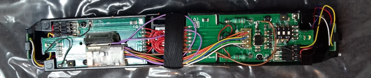

Ho acquistato lo scorso anno, un locomotore ACME 60282 - E 656 606 sul quale ho installato un decoder ZIMO MX 648R a 8 pin acquistato da P.Portigliatti.
Fin da subito non sono stato in grado di usare il terzo faro e le luci cabina pur avendo eseguito le istruzioni e la saldatura come indicato dalle istruzioni allegate al decoder. Ho una Z21 BLACK e uso l' app Z21 dallo smartphone. Tutte le altre funzioni sono ok e la macchina va bene.

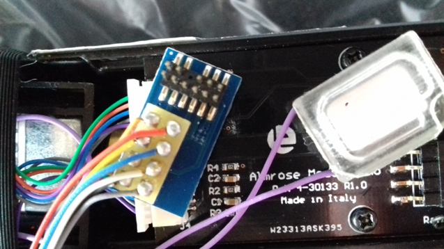

Stamani ho sostituito la PCB ACME con la nuova PCB ALMROSE aggiornata (art. 4-30133).
Allego le foto di prima e dopo:
PCB ACME -.jpg [ 197.9 KiB | Osservato 5270 volte ]
Il test a fine montaggio è stato fatto come segue:
ho riprogrammato la loco ex novo. Le funzioni sonore sono ok, la marcia è ok ma le luci funzionanti sono solo le bianche con la funzione F0.
Le altre funzioni che sul PDF di istruzioni di montaggio vengono definite AUX 1 & AUX 2 luci rosse di marcia avanti e indietro, il terzo faro AUX 3 e le luci cabina AUX 4 & AUX 5 COME SI ATTIVANO ?
Il filo marrone che esce dal decoder e che prima era saldato su AUX 2 PCB ACME , adesso dove va saldato? (se va saldato)?
Aggiungo che l' adattatore ESU da PLUX A NEM 652 lavora al rovescio creandomi spessore fastidioso per la chiusura della cassa. Devo rimuovere il connettore del decoder e saldare i fili direttamente all' adattatore? Ci quadagnerei un pò di spazio in più.
GRAZIE a tutti.

Cosi a spanne ,sostituendo il circuito nn hai risolto quasi niente ,l'adattatore Esu se ho capito bene è da 8 poli a plux 12,per cui sul pcb Almrose che prevede
un plux 22 non avrai tutte le "possibili " aux connesse.
Dico possibili perche' ,comunque ,dovresti andare a saldare i fili aggiuntivi sulle piazzole preposte aux3 e aux4 del MX 648 e poi portarli sui corrispettivi piedini
del plux 22 sul pcb Almrose.
Il cavo marrone secondo me va saldato sulla piazzola Aux 2 che vedi sull'adattatore Esu.
Se sul vecchio pcb comunque nn riuscivi ad accendere 3°faro e luce cabina probabilmente era un problema di settaggio CV del decoder.
Gianluca

se uso la PCB ALMROSE con un decoder fornito di connettore PLUX 22 avro' tutte le funzioni disponibili quali ad esempio, il 3° faro , le luci posteriori rosse, le luci cabina etc. che attualmente non ho, poichè uso un decoder con connettore NEM 652 a 8 pin e nonostante usi l' adattore universale ESU 11 PIN che ha solo la possibilità di aggiungere una uscita AUX 2. Resta comunque il problema dell' ingrombro infatti la cassa non si chiude.
Allego foto adattatore
ADATTATORE ESU.jpg [ 127.08 KiB | Osservato 5152 volte ]
Per cui le soluzioni sono due : l' acquisto di un nuovo decoder PLUX 22 come questo https://www.tecnomodel-treni.it/dettagli.php?id=58926
o provare a contattare PORTIGLIATTI x verificare la possibilità di cambiare e/o modificare il decoder.
Se invece ritornassi alla PCB ACME dovrei saldare dinuovo il filo marrone sciolto ad AUX 2 e dovrei aggiungere il filo mancante per AUX 3 saldandolo dalla piazzola FO 3 del decoder alla piazzola AUX 3 del PCB.

Si vedono le 4 piazzole libere. Quella da usare sarebbe la successiva al cavo arancione. (Correggetemi se sbaglio).
PCB ACME 1.jpg [ 262.15 KiB | Osservato 5152 volte ]
Si vedono le piazzole AUX 2 & AUX 3
Una volta saldati i cavi dovrò verificare la corretta posizione degli interruttori delle luci.
