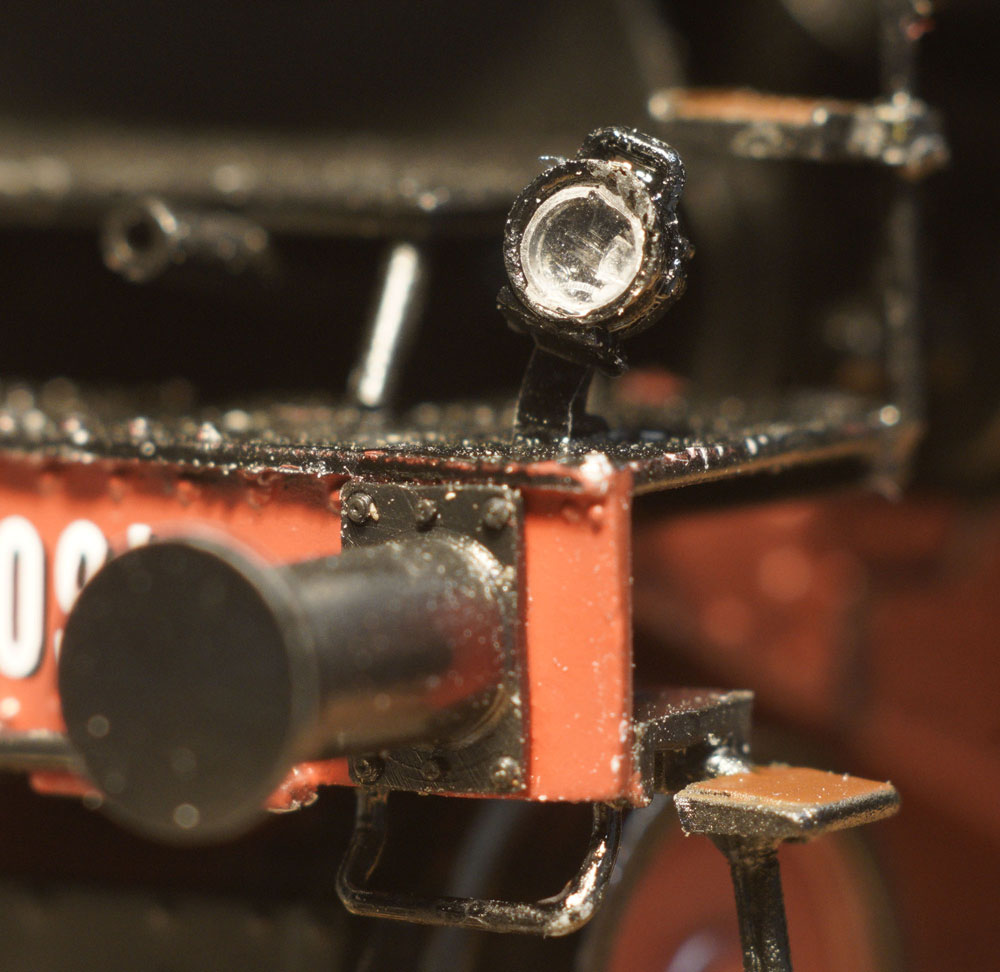

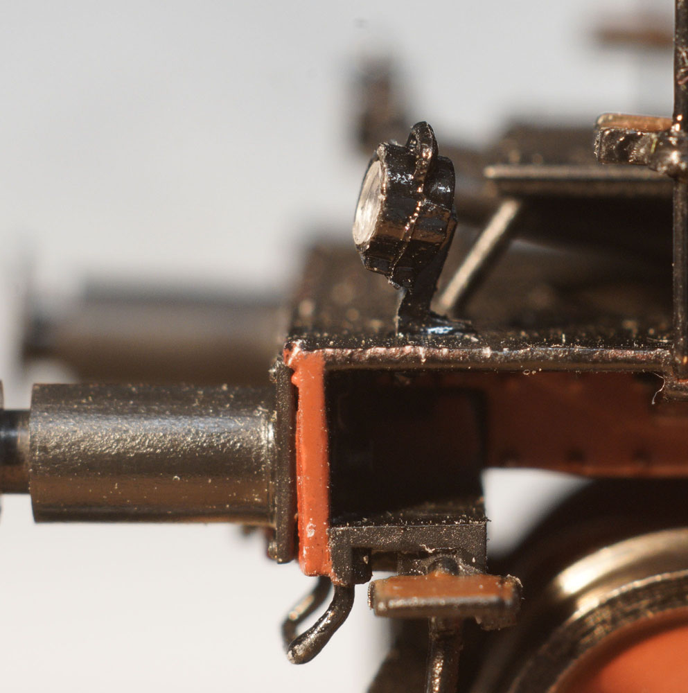

Ciao a tutti, sono nuovo del forum sono un appassionato di ferromodellismo ma sono senza plastico (no spazio).
Ho recentemente acquistato in un negozio on line la 625-091 di Os.Kar, me è arrivata con il fanale storto come da foto, sostituirla impossibile in quanto non avevano un altra, mi hanno subito proposto il rimborso totale, ma ho deciso di tenerla con la speranza di sistemarla. La mia domanda è questa secondo le vostre esperienze e possibile riscaldando il fanale raddrizzarlo? Oppure avete altre soluzioni. Vi ringrazio per il vostro aiuto e i vostri consigli. Un saluto a tutti. Carlo B.
625-091 FANALE-2.jpg [ 140.5 KiB | Osservato 5386 volte ]
625-091 FANALE-1.jpg [ 151.02 KiB | Osservato 5386 volte ]

quanto l'hai pagata?
potresti raddrizzarlo, ma se poi ti resta in mano che fai? i ricambi suoi non esistono, dovresti adattare un aggiuntivo di ottone, cambiando entrambi

Il rischio c'è ma, secondo me prendendolo con pollice ed indice piano piano potrebbe raddrizzarsi...
Io tenterei, poi in caso si trovano due fanali più o meno uguali da sostituire.

per ridurre il rischio di rompere il fanale, proverei a riscaldarlo avvicinando con prudenza e, senza toccarlo la punta di un piccolo saldatore per ammorbirire la plastica, naturalmente senza fonderlo.
Questo dovrebbe ridurre il pericolo di snervamento della plastica e naturalmente, andrebbe poi tenuto in posizione fino a raffreddamento .

Forse è meglio. con un phon

Ciao a tutti, vi ringrazio per le risposte, penso che l'idea del saldatore sia la più adatta, bloccandolo magari su un supporto registrabile in modo da non toccare nessuna parte della loco, e poi bisogna provare...

Ciao, non hai una vecchia pinzetta che “ funziona “ male? Io adatterei/ sagomerei / taglierei una pinzetta in modo tale da tenere schiacciata la base del fanale al praticabile, sfruttando il bordino del praticabile rispetto al telaio. In base alle foto dovresti avere spazio sufficiente.
A quel punto, riaddrizzare il fanale è un gioco da ragazzi, potresti farlo anche con un dito!!

Dai retta a Estevan, lascia perdere fon e saldatore. Si raddrizza a freddo, delicatamente. Io l' ho fatto con le dita.

Il fanale è in pressofusione di metallo, scaldarlo non serve a niente, se non rischiare di rovinare parti in plastica limitrofe. Usa una pinzetta "da peli" e delicatamente lo raddrizzi, non dovrebbe succedere niente. Se proprio si dovesse rompere, si possono sostituire con analoghi fanalini in fusione di ottone.

Magari rivesti i becchi della pinza con del nastro isolante prima di usarla , per evitare graffi ed avere presa sicura .

come ha detto Alessandro, il faro è in pressofusione di metallo.
Ne ho maneggiati diversi quando ho montato i Led SMD 401 al loto interno.
Molti venivano via facilmente dalla sede sul pancone, poiché sono tutti più o meno incollati.
Prova a far leva con una pinzetta, proteggendo la parte piana del pancone con un po' di nastro carta.
Il verso del movimento deve essere verso l'alto, a sfilare dalla sede.
Se viene via, puoi poi facilmente mettere il supporto del faro tra i becchi piatti di una pinza, oppure in una morsa, e così raddrizzare il tutto.
Se non viene via, fai come ha detto Estevan, forse meglio smontando il complesso caldaia cabina dal modello, ma qui devi essere attrezzato (chiave esagonale per i biellismi)
Saluti e in bocca al lupo.

Grazie della preziosa info, pensavo che il fanale fosse tutto di plastica, domattina mi metto all'opera e lo sistemo.
Ora sono sicuro di non fare danni. Grazie ancora!

Fanale sistemato, un lavoro di 5 minuti, avessi saputo che era di metallo non avrei disturbato nessuno.
In ogni caso grazie a tutti per l'aiuto.

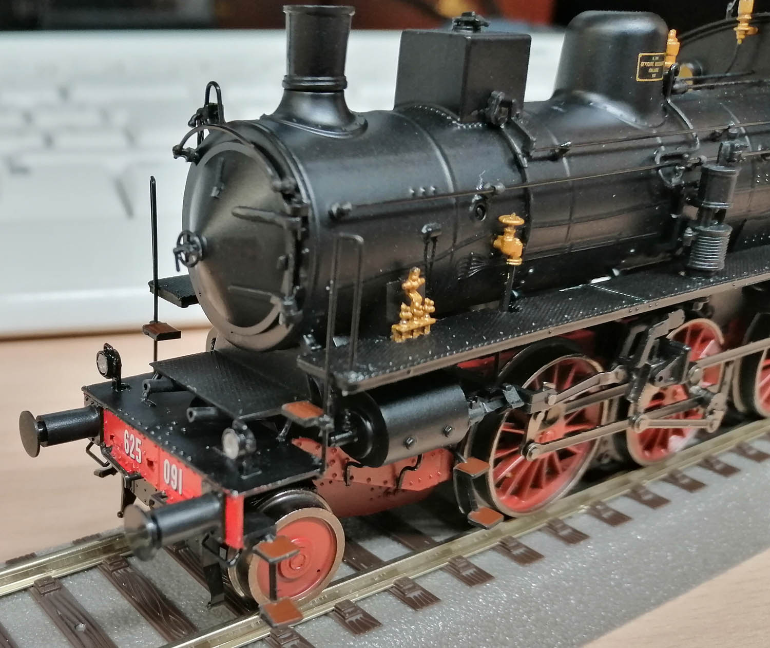

625-091.jpg [ 208.29 KiB | Osservato 4043 volte ]
