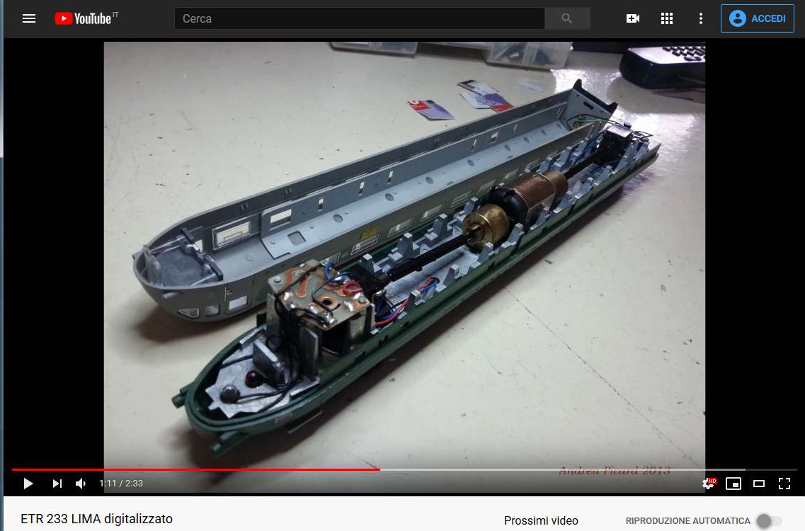

Ciao ... io in rete avevo estrapolato questa immagine
ETR220_Lima_stato di origine.jpg [ 224.17 KiB | Osservato 2028 volte ]
tratta dal video di Andrea Picard sulla digitalizzazione del Polifemo Lima. se ti può servire ....
Il filmato lo trovi sul suo canale Youtube
Santino

Ti ringrazio,domani lo guardo e cerco di capire meglio se mi può essere di aiuto.
