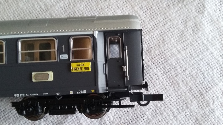

A Federici ha scritto:
Peccato che gran parte dei cartelli sia realizzata con materiale non ferromagnetico.
Infatti se il supporto fosse ferromagnetico sarebbe possibile applicare dentro il veicolo due piccoli magnetini a neodimio e ancorare i cartelli all'esterno senza bisogno di colla in maniera del tutto reversibile.

Salve basta incollare i cartelli su lamierino di latta sottile di appropriata misura e si ottiene un cartello applicabile tramite magnetico posto all'interno della carrozza

la mia soluzione da più di dieci anni , se ne era già parlato anni fa sul forum ma non ritrovo la discussione , lamierino di 1/10 di spessore e della misura interna ai rilievi che riproducono gli attacchi stampati sulla carrozza ben smussato per non graffiare la vernice , micromagnete all'interno della carrozzeria , praticamente invisibile …
