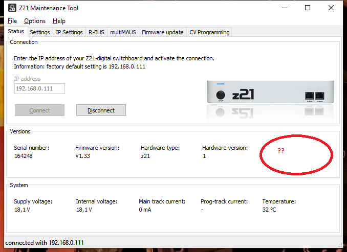

Buonasera a tutti. Per chi avesse la Z21 Roco, e suo router "ufficiale", dopo aver ricevuto dal sito Roco il codice di sblocco, vado a cliccare su "connetti" sull'applicazione da PC, ma nel menu principale non appare il pulsante che, cliccando, ti fa immettere quel codice. Sul video-istruzione Roco appare questo tasto per immettere il codice, sulla mia applicazione no. E' accaduto a qualcuno di voi? allego foto di dove dovrebbe apparire il pulsante

Che provenienza ha la z21?
È connessa al pc tramite il suo router?
Non sarà che è gia sbloccata?
Riesci a comandarla con lo smartphone?

l'ho acquistata nuova sabato. Il codice che avevo sul volantino del Router funziona, da sito Roco mi ha dato il codice che dovrei mettere nell'applicazione, se apparisse il pulsante. La Z21 se attacchi un mouse funziona, da app si collega

Se da app si collega e riesci a pilotarla allora è già sbloccata ....
