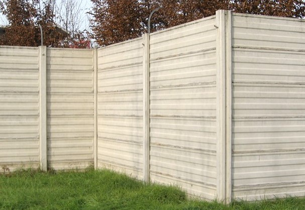

Nel 99% dei casi per la fabbricazione dei pannelli di recinzione prefabbricati, perchè è di questo che si parla, vengono utilizzati casseri metallici ... ecco perchè la finitura liscia degli stessi :wink:

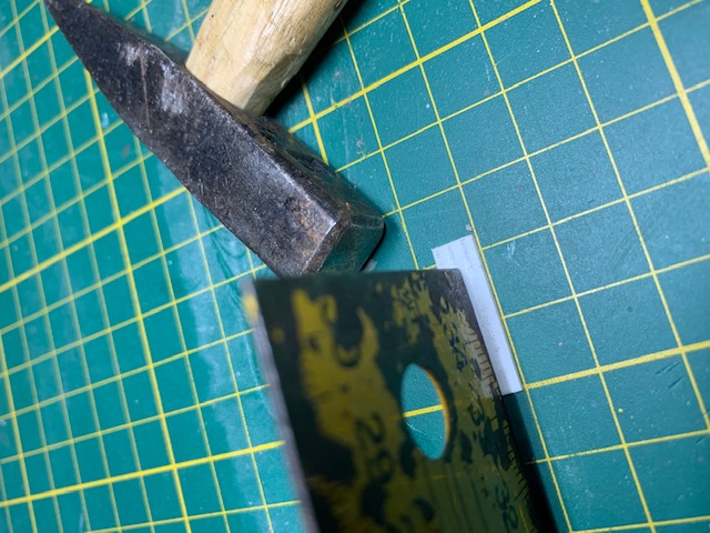

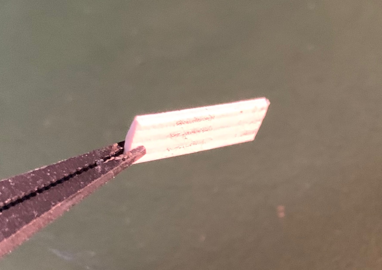

Per prova. Ho tagliato da un foglio di "forex rigido" spessore 1 mm un pezzo di 6x23 mm e l'ho inciso tre volte in parallelo battendolo con il dorso di una riga metrica in acciaio per ottenere la rientranza.
(Il forex rigido è una versione diversa da quello leggero cui siamo abituati; per dire, se lo pieghi di 180° con le mani si spacca in due metà).
Le foto a corredo mostrano il risultato.
