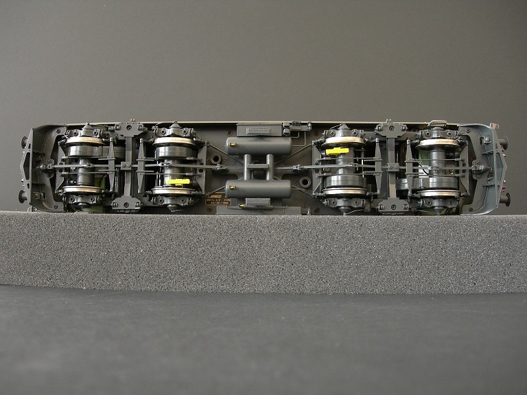

Il problema estetico delle macchine Roco (quasi tutte) è il carter dei carrelli, che riduce/elimina la "trasparenza" degli stessi.
Basta guardare ad esempio i loro 656/645/646 rispetto agli analoghi modelli Acme (656/645/646) o LimaExpert/Rivarossi(645/646)
Tornando alla Re4/4 II, per darti un'idea di come è la macchina vera, posto la foro che ritrae la parte sottostante del modello Lemaco in scala 0.

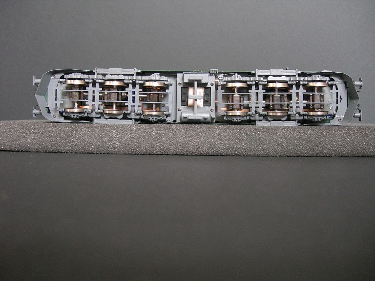

maxnalesso ha scritto:
Ma si può fare qualcosa per fare luce fra le razze?
No, perché sarebbe da cambiare tutta la trasmissione.
Per rendere più "trasparenti" i carrelli la trasmissione dovrebbe essere come quella ritratta nella foto qui postata, relativa ad una Ae6/6 Lemaco in scala HO.
Prova a confrontare questo modello e l'analogo modello Roco per renderti conto della differenza: il giorno e la notte!!
Sotto quest'aspetto i modelli in ottone sono di un altro livello.
Io ho lo stesso problema con la Re4/4 IV e la Re6/6 (sempre di Roco), i cui carrelli motori sono "tutt'altro che trasparenti"

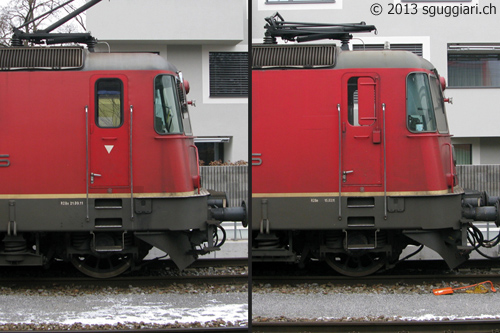

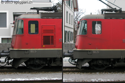

Molto dipende da dove è posizionato il "gruppo riduttore", che al vero si trova ad un'estremità dell'asse motore.
La foto postata per prima, che ritrae il modello Lemaco in scala 0, della Re4/4 II è illuminante sul punto: se osservi dall'esterno la sala opposta a quella prossima al gruppo riduttore, c'è molta più trasparenza rispetto a quest'ultima.
Ecco le foto della macchina vera.
Sulle prime due foto intravedi maggior "trasparenza" che nella seconda foto, perché nella seconda foto la sala che stai osservando è quella prossima, appunto, al gruppo riduttore.
