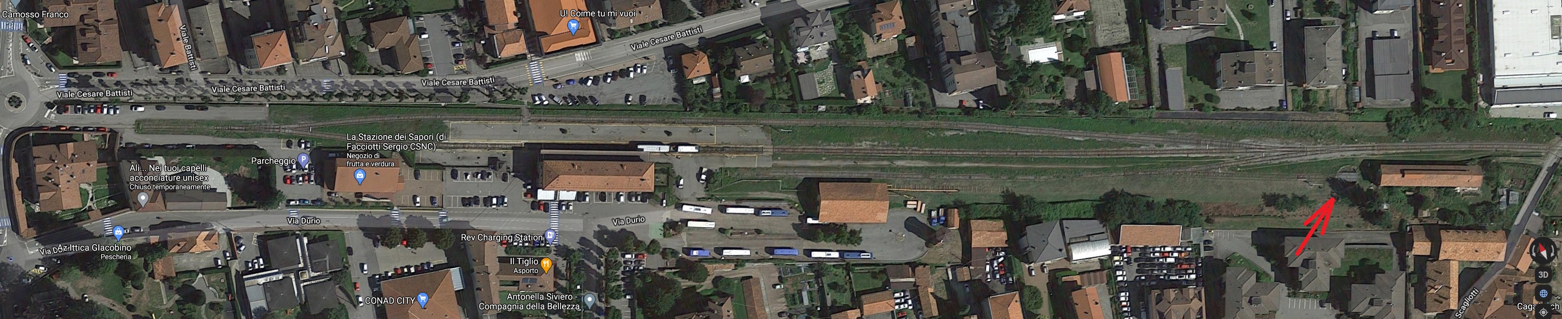

Il caso che descrivi è perfettamente corrispondente al reale!
Si tratta della stazione di Varallo. La piattaforma girevole è sulla destra, indicata dalla freccia rossa.
Gli scambi devono essere 4.

Messaggi: 52
I binari della Stazione di Varallo erano in origine tre. Il secondo è stato soppresso durante gli anni '90 con la razionalizzazione del piano di stazione, per fare posto al marciapiede più ampio in modo da accogliere i treni pellegrini che facevano tappa per visitare il Sacro Monte.
