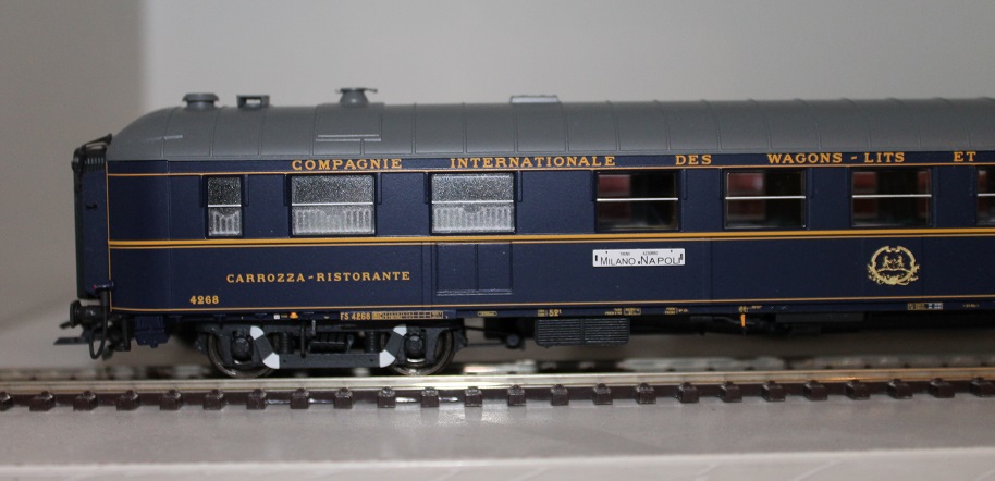

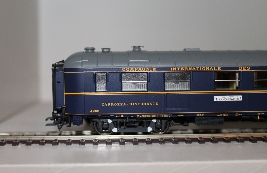

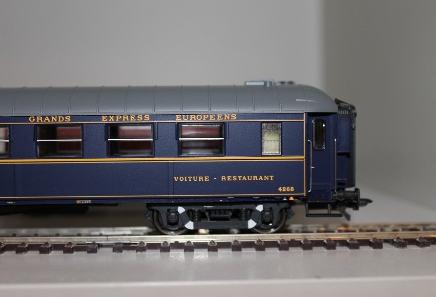

Foto ravvicinate della Beda LS Models da scaricare per comparazioni. Sulla scatola c'è scritto epoca IV. Credevo fosse in epoca III.
IMG_0604.JPG [ 132.64 KiB | Osservato 3595 volte ]
IMG_0658.JPG [ 116.77 KiB | Osservato 3595 volte ]
IMG_0602.JPG [ 133.59 KiB | Osservato 3595 volte ]
 Oggetto del messaggio: Re: LS Models: carrozze CIWL
MessaggioInviato: domenica 27 dicembre 2020, 20:37
Messaggi: 1200
Si tratta di una carrozza in Epoca III, indipendentemente da quello che c'è scritto sulla scatola.
Al massimo può essere della seconda metà degli anni '60, ma di sicuro le scritte sono tipiche dell'Epoca III.
Pier

Dopo aver acquistato 2 carrozze letti ed una ristorante LS mi sono però accorto di una "presunta carenza": tutte queste carrozze LS non hanno le cornici dei finestrini verniciate (!).
Non sono sicuro di come debba essere il modello al vero, ma le Rivarossi hanno tutte le cornici dorate e questo rende l'effetto sicuramente migliore, mentre le LS sembrano "scure" al confronto, mancando il rilievo dorato delle cornici.
Domanda: è una mancanza dei modelli LS o Rivarossi ha aggiunto il colore alle cornici dei finestrini?
Grazie,
Max
MessaggioInviato: domenica 21 febbraio 2021, 19:18
Messaggi: 646
Nessuno ha info più precise sul discorso delle cornici?
Anche le foto della carrozza ristorante Breda, nei post precedenti, mostrano chiaramente che le cornici dei finestrini NON sono verniciate in color oro.
E' una svista/mancanza di LS ??
Grazie,
Max
MessaggioInviato: domenica 21 febbraio 2021, 23:01
Messaggi: 2234
Località: Breil sur Roya
Non fai prima a cercare le foto delle carrozze vere e giudicare da solo se l'interpretazione di una o altra marca è più corretta? I confronti si fanno tra modello e originale, non tra modello e modello.
A volte per l'aspetto generale è meglio omettere un particolare che sottolinearlo e renderlo troppo visibile.
PS: Tutti carrelli PPs Rivarossi hanno le boccole a olio, sostituite prima della guerra con boccole a rulli. Quindi nella maggior parte dei casi le boccole dei modelli Rivarossi sono errate.
MessaggioInviato: lunedì 22 febbraio 2021, 23:58
Messaggi: 5159
Premesso che le carrozze letti prodotte da LS e RR sono di tipi diversi mentre per ristorante bisogna vedere quale intendi. Le carrozze RR sono quasi tutte, tranne alcune di quelle prodotte da hornby, ambientate in Epoca II secondo lo Stato d'origine. Quindi hanno filettature e cornici dorate. Col tempo, nella realtà, le livree furono semplificate e le filettature diventarono gialle e molte parti delle cornici, in particolare quelle specie di griglie nella parte alta dei finestreni, che la doratura fa risaltare nei modelli RR, vennero tolte.
Un 'idea te la puoi fare confrontando l'articolo RR 3630 con l'articolo HR 4075.
E' sempre la stessa carrozza LX di RR, la prima in epoca II, le altre in Epoca III, se vedi queste ultime hanno perso le dorature. Che poi rispunteranno, in parte , con le carrozze del VSOE che, più o meno, sono ripristinate come all'origine.
Questa è la carrozza che RR , a suo tempo, utilizzo per fare le sue CIWL.
https://www.wagons-lits-diffusion.com/a ... house.html
Comunque RR un pochino ha calcato, a suo tempo, con le dorature.
L'effetto migliore è anche dato dalla colorazione delle RR che rispecchia molto di più quella d'origine di quelle che stanno a mulhouse.
Quelle LS in confronto sono smorte, assomigliando maggiormente a carrozze in servizio da tempo con i colori stinti dalle intemperie.
