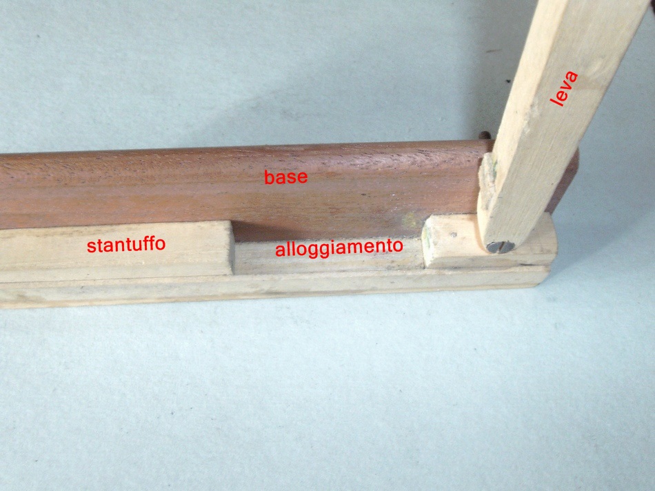

Io, su suggerimento di FermodelNews....mi sembra, feci questo. E' semplice e funziona molto bene. Prepari dei fogli d'alluminio da cucina, li colori a striscie di una decina di centimetri dei colori che vuoi, (principalmente nero, metallizzato e bianco), colori preponderanti nelle auto, poi fai una pallina e la metti dell'alloggiamento; cominci a spingere lo stantuffo e nel frattempo schiacci con la leva di sopra.

Arlecchino, queste balle mi soddisfano di più di quelle del francese. devi aver usato quelle dei cioccolatini. Ma più che balle di alluminio mi sembrano quelle ottenute dagli sfasciacarrozze in cui i colori della carrozzeria sono molto presenti nel cubo e gli spigoli non sono mai ben delineati. Ottimo, Roberto

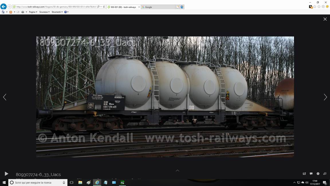

E' un carro Uacs in costruzione io lo chiamo carro con le palle

ganzissimo, grazie
si anch'io lo volevo chiamare così perchè è un kugelnguterwagen......
poi ci dici con cosa lo hai fatto...
Si, Roberto. Questi sono i cubi degli sfasciacarrozze, ma come ho scritto sopra ho adoprato il Domopak. E' più pratico e lo vernici dei colori che vuoi....poi va meglio per la dieta....sai quanti cioccolatini per fare un cubetto di quelli? :)

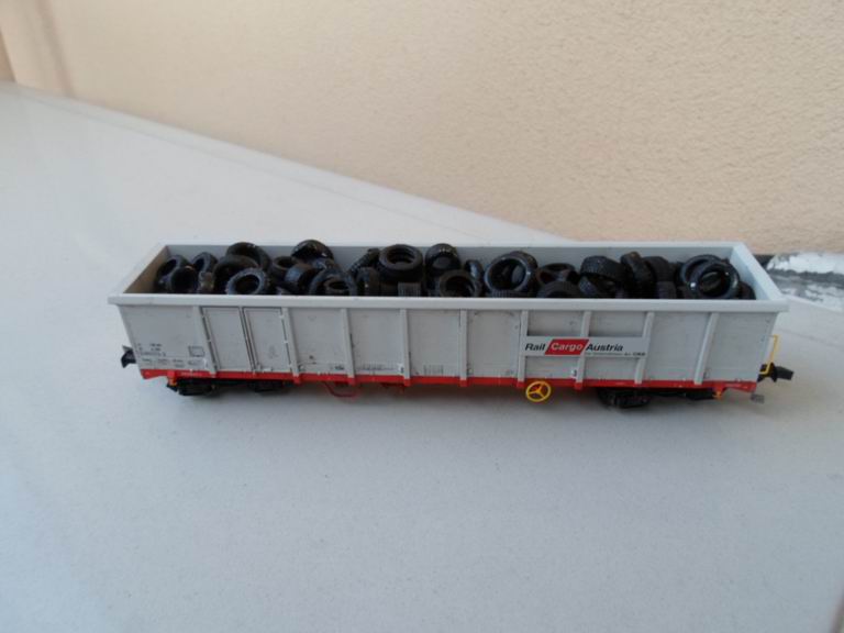

vetro di bottiglie verdi
SAM_0915.JPG [ 91.3 KiB | Osservato 2879 volte ]
oppure gomme qui su un Eanos ma si puo metterle anche su un E
SAM_2469.JPG [ 60.52 KiB | Osservato 2879 volte ]
