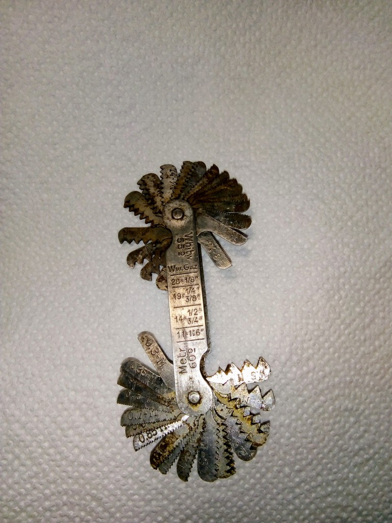

ieri ho voluto dare una sistematina alla cantina del nonno buon'anima (...più che una cantina, sembra un
laboratorio meccanico !!!)
Il nonno non era un appassionato di modellismo, ma era un fervente fautore del "fai da te": ho trovato moltissimi
utensili del secolo scorso, tra cui, in ottimo stato, uno spessimetro per la misurazione della distanza del catodo nelle
candele auto e, in eccellenti condizioni, un calibro Palmer.

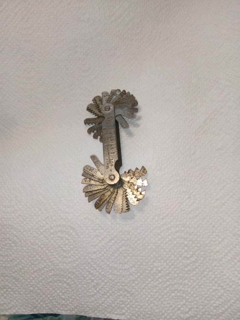

....poi ho trovato questo, che si vede in foto: ho dovuto dargli una pulitura di base, per poter fare una foto decente, ma il lavoro
di pulizia richiederebbe più tempo. Ho voluto postare il problema qui, anche se non è il settore più indicato, perchè credo
che qualche modellista "più in là con gli anni" possa spiegarmi di cosa si tratta.
Grazie.

Non è nulla di particolare, si tratta di un calibro per filettature delle viti/madreviti. Se noti a seconda del passo della filetto e della sua tipologia ( gas, npt,ecc) trovi il corrispondente profilo per verificare la vite.
Si usavano tipicamente per realizzare le viti al tornio.

Sarebbe il misura passo e serve tutt'ora per leggere il passo delle filettature, di solito si trova in dotazione nei set di filiere e maschi per filettare.
Lo spessimetro anche quello è tutt'ora in uso , nello specifico per determinare o verificare lo spessore dell'elettrodo della candela si usa solo lo spessore da 0,8mm, il resto delle lamelle usabili anche accoppiate tra loro, si usano per misurare il gioco valvole nei motori a 4 tempi, per misurare l'usura delle fasce dei pistoni in special modo nei motori a due tempi misurandone il valore di chiusura all'interno del cilindro ed in tutti quegli usi che richiedono la verifica di spessori predeterminati.....Tutti utensili normalmente e tutt'ora presenti nella dotazione sia di appassionati, sia dei professionisti......Il Palmer è stato una pietra miliare nelle misurazioni ventesimali!!!
