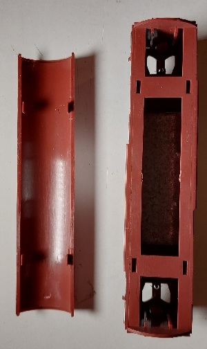

vorrei applicare le luci di coda in un carro Gbhs Os.Kar: qualcuno conosce la procedura per aprirne uno?

Il tetto si incastra alla carrozzeria tramite 4 denti. Quindi devi spingere i 4 lati del tetto per disimpegnare questi denti. Ho fatto una foto per mostrare dove sono questi denti.
20210916_141157_resize_49.jpg [ 43.16 KiB | Osservato 2021 volte ]

Ti ringrazio, sei stato molto gentile
