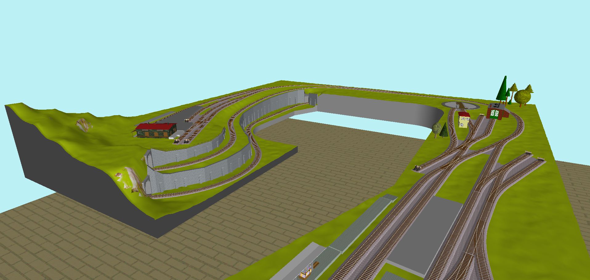

Buongiorno a tutti, mi chiamo Filippo e sono di Bergamo.
Da ormai qualche mese, probabilmente a causa del fatto che mi sono tornati in mano dei modelli Lima che usavo da bambino, mi continua a frullare in testa l'idea di costruire un plastico ferroviario.
In questi mesi ho cercato di documentarmi il più possibile comprando riviste, libri ecc.. di modo da farmi un'idea e capire come potrebbe essere un possibile progetto.
Il numero di TT "I tracciati idee e progetti per plastici ferroviari" mi è tornato molto utile insieme ad alcune publicazioni della MIBA ed di Ian Rice.
Partiamo dallo "stile" di plastico a cui avrei pensato.
Epoca IV - V amministrazione FS.

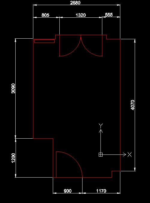

Il locale che ho a disposizione ha la forma riportata in basso.
Dimensioni massime 4m x 2,68m
Non è grandissimo e quello che rompe maggiormente le scatole sono le aperture di porta e porte finestre.

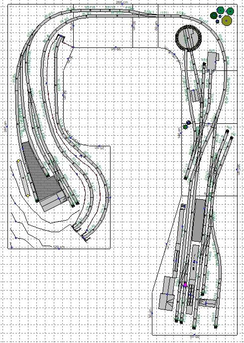

La mia idea è quella di fare un plastico a forma di U con un pannello rimovibile di fronte alla porta finestra di sinistra.

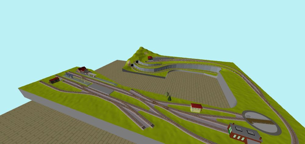

In queste settimane ho provato a "buttare giù" un sacco di tracciati e attualmente quello che mi piace di più è questo. Non fate caso ai fabricati che sono messi un pò a caso. In questo momento mi sto dedicando maggiormente allo studio dell'esercizio.
Sulla parte destra è stata posta una stazione di testa (brutalmente copiata da un altro thread che mi è piaciuto molto qui in TT). Ovviamente questa è una prima bozza di tracciato quindi non mancherò di personalizzarlo.

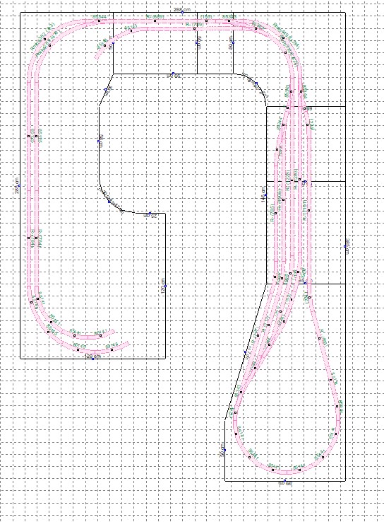

I treni, una volta usciti dalla stazione di testa, proseguiranno verso la parte di sinistra del plastico degradando a livello inferiore imboccando la galleria a mezza via tra il livello 0 e il livello -150. La discesca è complessivamente lunga circa 6m e porta il treno a quota -150mm tornando nuovamente nella parte di destra dove c'è una stazione nascosta con cappio di ritorno. Una volta uscito dal cappio il treno potrà tornare alla stazione terminale riprendendo la salita da cui è disceso oppure rimanere a quota -150mm facendo una "passerella" tra due gallerie nella parte più bassa.
Dalla stazione di testa parte anche una diramazione che porta alla parte sinistra rimanendo a quota 0mm. La destinazione (ancora da pensare nel dettaglio) potrebbe essere uno scalo merci oppure una fabbrica.
La mia idea sarebbe quella di portare dei convogli da quello scalo verso la stazione di testa tramite una loco diesel. Una volta agganciato il convoglio merci ad un locomotore nella stazione di testa, esso partirebbe per destinazioni più lontane.
Che dite, è una cosa troppo ambiziosa per un principiante? Ci sono sbagli concettuali grandi? l'altezza tra la stazione nascosta e la stazione di testa di 150mm è troppo poco?
